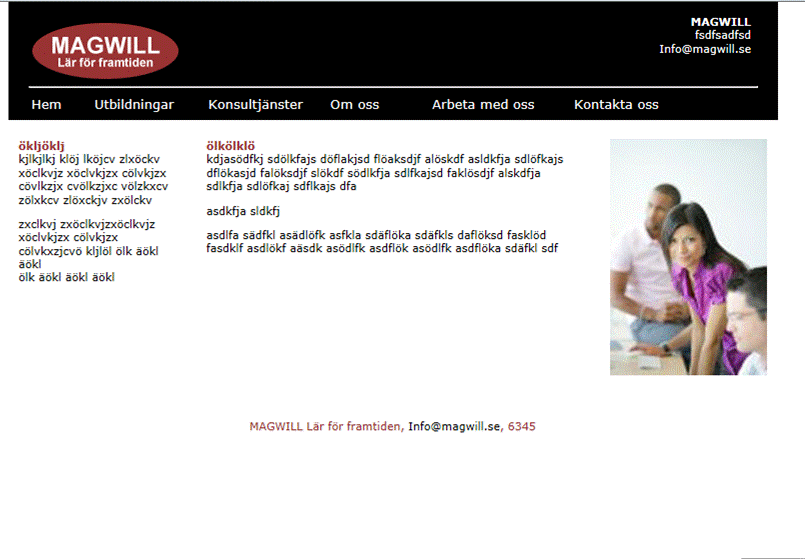

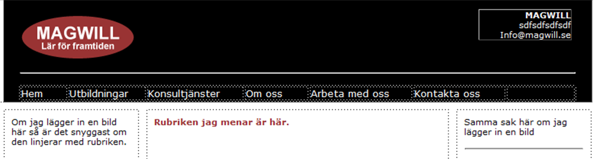

I den mallen jag gjort gillar jag inte följande:
I mitten är det alltid text. Till vänster är det ibland text och ibland bild. I högra kommer jag lägga in bild och ibland text.
Om jag lägger in en bild i vänstra så linjerar inte toppen på bilden med rubrikens top i mittendelen om du förstår. Jag vill att det ska linjera hela vägen och jag tycker det borde göra det. Kommer det in en bild gör den inte det.
Jag skapade ett id för bilden och talade om margintop till 2 px och satte margin top-2 på H4( i min CSS). Det ser ok ut men det känns rätt jobbigt sitta göra detta på varje bild framöver :-). Jag har massa kod på sidan och V-align top verkar göra så det börjar i top och det vill jag helst ha bort ifrån sidan och lägga i min css-mall.
Se bifogad bild hur jag menar.
Om du kollar bifogad bild med namnet "Testsida" så ser du också. Jag kanske har smaken som baken men jag tycker faktiskt sidan är skitsnygg! :-)
Tackvare din fina hjälp! Ska fixa avståndet mellan länkarna i Head så det är samma avstånd också. Skulle vara roligt om jag kunde få till så rubrik och bild linjerar utan fuska med koden för jag gillar verkligen layouten. La in några av bilderna jag tänkte köpa också. Blir nåt annat man får fyllt på lite.
Tack på förhand!
#148
Hur lägger jag som sagt in i min CSS så allt linjerar så jag slipper ha det på sidan?
#149
Den alignar ju, du har ju en rubrik som trycker ner din text, eller vad menar du?
Och nu känns det som du missbrukar IDn i din HTML, ett ID får bara uppkomma en gång på sidan.
men om du ha en margin-top: 2px på dina h4 så få du ju sätta en margin-top på dina img också.

Jo det linjerar nu men det är väl för att jag har fuskat på sidan.
Min sida har följande kod:

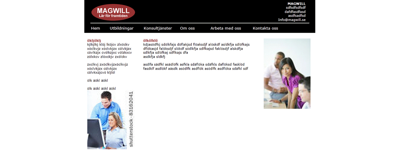

Angående foot. Kolla bifogad bild. Ska footers placering där nere vara beroende på hur mkt jag skriver? Nu har jag exempelvvis lite text.

Annars får jag väl skippa lägga det i css-mallen.
#157
Efter dessa funderingar så borde jag ju kunna börja skapa sidor:
1. Det är väl bäst footer är på en fast plats eller? Ska jag sätta höjd på tabellen eller hur går jag till väga?
Om man på nån sida har väldigt lite text hur bör den likson ligga?
Vet ej om det är så snyggt ha det som bifogad bild. Är snyggast footer är längst ner vid kanten på fönstret Eller vad tycker du?
2. Jag verkar inte få till det med td-align? Vad är galet? I värsta fall får jag väl ha justeringen i html-koden som jag har nu.
3. Ska jag lägga in nån form av description på sidan?
#158
Kalle M skrev:
Blir galen.
Jag har lagt in td vertikal top. Funkar ej.
#td{vertical-align:top;
Det har du ju inte gjort, du har sagt att elementet med ett ID td så skall den vara vertical-align: top, du skall ha td INTE #td Men detta kommer påverka alla td på din sida.
#159
Kalle M skrev:
Min funderingar innan jag lägger in text och bilder är som sagt:
1. Ska footer vara på fast plats eller ska den vara längre ner desto mer text som finns på sidan? Ska jag sätta höjd på tabellen eller ska jag ha det så som bifogad bild visas? Om jag ska sätta höjd. Finns det nån höjd som är vettig? Är snyggast footer är längst ner vid kanten på fönstret och att den syns hela tiden där. Eller vad tycker du?
3. Nu när jag tänker på det i efterhand borde jag ju skapat nån form av id för tabellen i CSS-mallen och lagt in bredd,höjd och allt där. Är det möjligt?
Blir det för mkt jobb kring det där så får jag väl skita i det. E om du vill hjälpa mig isåfall.
1. Få du väl bestämma själv det är betydligt svårare än vad du har kunskaper till och jag har tid att berätta hur man gör, så skit i det
2. Se tidigare svar
3. Varför skall du ha en fast bredd, höjd? Du har ju inte ett fast innehåll, bredden sätter du till 100% av dess förälder så har du ju redan det på din #helasida eller vad du namnge dina ID till.
4. Upp till dig själv.

Ok. Då lägger jag alltså isåfall in beskrivning på varje sida när jag skapat alla mina sidor?
