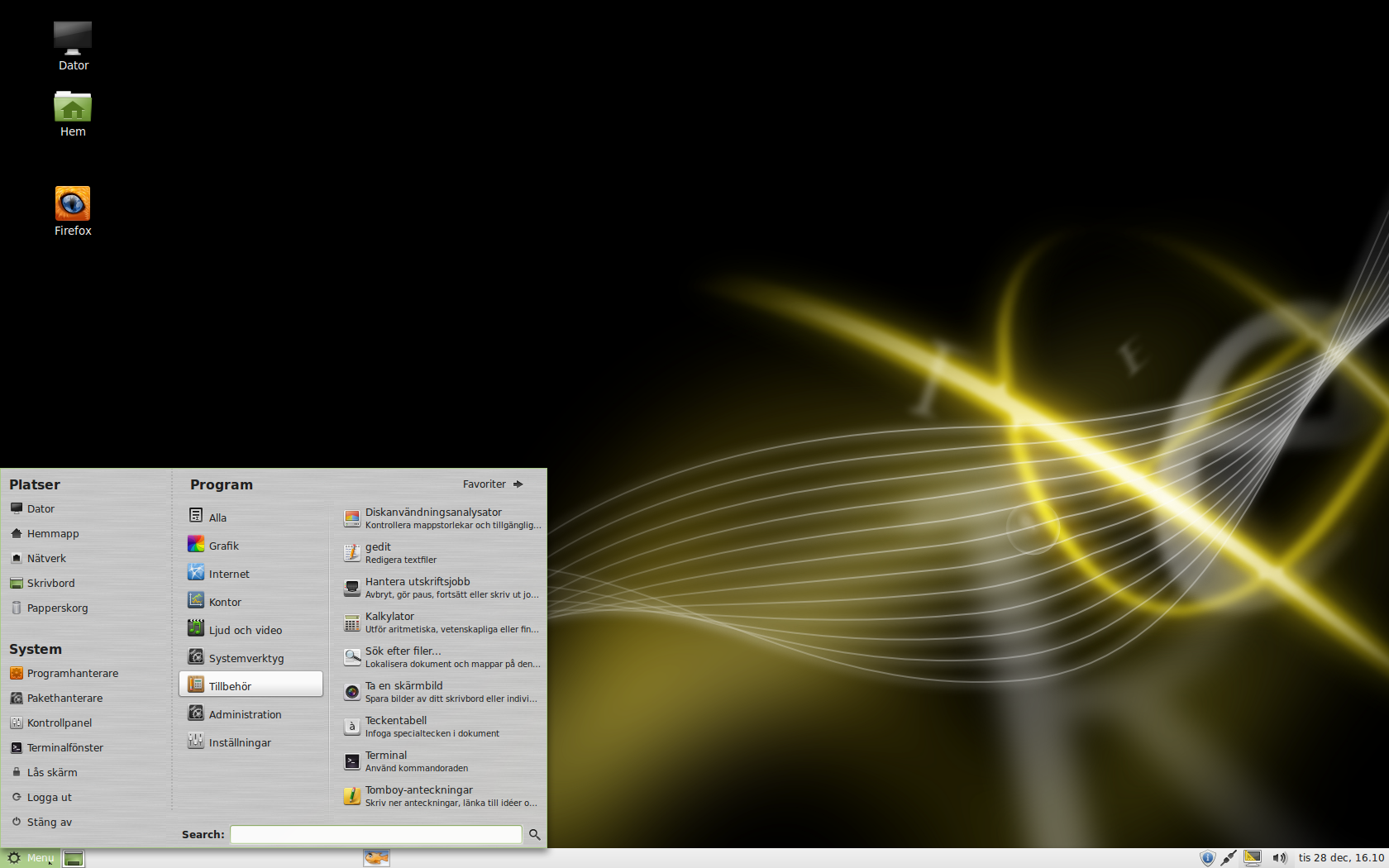

Linux Mint 10
Det här är från en svensk hårddiskinstallation.
Dels finns Firefox ikonen på skrivbordet dels finns den inder Internet i meny.
Har du ingen kontakt med nätet? :q

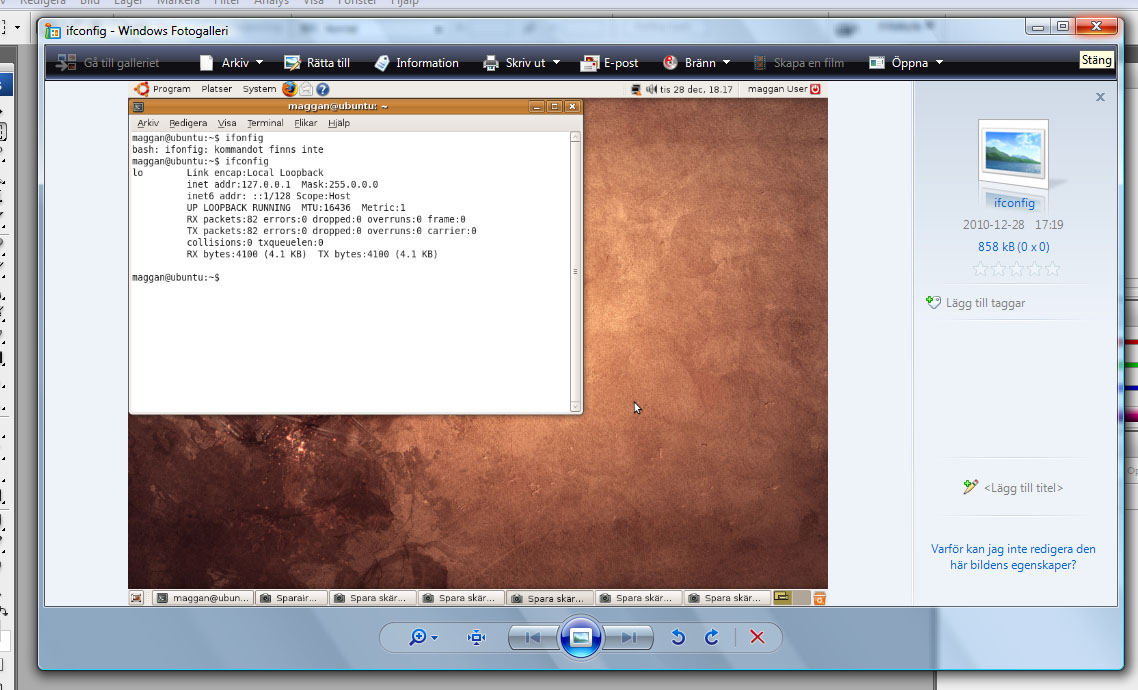

Om du i ditt Linux Mint går in på Menu > Terminal och skriver ifconfig
Sen läser du vilket värde du får för "inet addr:" i den grupp av text som heter eth0?
maggieMedlem sedan okt. 2007184 inlägg
#31
Ok nu har jag gjort det, tog en skärmdump så får du läsa själv ;)
Jag har ju dragit en nätverkssladd mellan denna datorn och modemet, för det finns inget trådlöst i den. Är ju en äldre dator....Blir så sur när ajg inte får till det :(

Mm, du verkar inte ha någon eth0. Jag vet inte om det kanske kan betyda att ditt nätverkskort inte är installerat då. Jag förstår att du är sur på detta. Jag blir också sur på sånt här när det gäller Linux på skrivbordet. Däremot är jag väldigt nöjd med Linux på servrar, men då slipper jag hålla på med installationer och hårdvara. Jag tycker att Linux inte riktigt är moget än som skrivbords-OS. Men det kan ju ändras.

SPiNMedlem sedan mars 20007 896 inlägg
#39
Enligt LinuxHCL.org (HCL = Hardware Compatibility List) så verkar det inte finnas några problem med Ubuntu Gutsy eller Ubuntu Hardy (7.10 resp. 8.04) på en Dell Dimension 4550. Se http://linuxhcl.com/browse/product+dell-dimension-4550?id=5212
Det kan vara bra att titta över om sitt val av Linux-dist håller sig på den hårdvaran man har, då är http://www.linuxhcl.org en bra resurs.
Till ditt problem: Ansluter du via trådlöst eller kabel? Om du kör med kabel så testa helt sonika med;
$> ifconfig eth0 up
Eller om du har en DHCP-server som ger klienterna en IP-adress;
$> ifconfig eth0 dhcp start
För att se status kan du köra;
$> ifconfig eth0 dhcp status
#40
$> ifconfig eth0 up : åtkomst nekas
$> ifconfig eth0 dhcp start :okänd värd
$> ifconfig eth0 dhcp status: okänd värd
Detta står vid dessa kommando.
