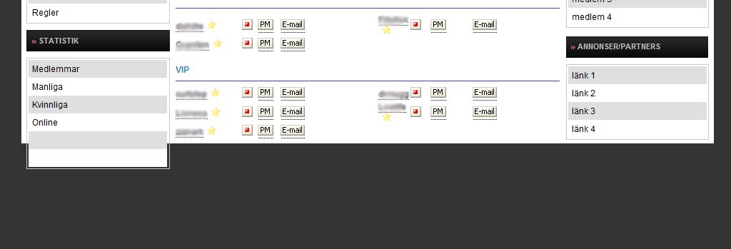

Du kanske är synsk och kan hjälpa mig med ytterligare ett problem som dök upp? :r
Problemet jag har, är med min "footer".
Om innehållet i mitten inte är lika långt som sidmenyerna, då kommer "footern" att hoppa upp. *svårt att förklara*
Postar en screen + lite css-kod.

Alltså den vita bakgrunden (färgen), verkar stoppa i slutet av mitt-sektionen.
antingen sätter du i din #wrap en overflow hidden eller en extra div som clear: both.
GuldstrandMedlem sedan juli 20041 271 inlägg
Tack för ett snabbt svar.
Det fungerade kanon. :bire

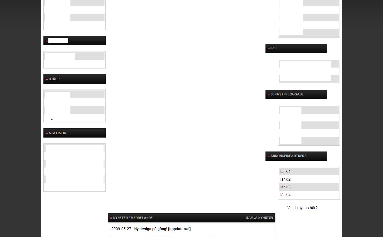

#25
Suck...
Jag kollade visst designen med IE8, och inte med IE7.
Designen ser bra ut i både IE8 och senaste FF, men inte i IE7. :(
Postar en screen från IE7.
Tydligen så är det knas med h2-taggen i högermenyn som gör att mitt-sektionen hoppar ner.

Är tacksam för all hjälp jag kan få. :r

#26
Du sätter bredder på saker som du inte borde behöva sätta bredder på tycker jag (h2, li) medan du inte gör det där det verkligen behövs (#right).
Hur bred ska högerkolumnen vara? Enligt h2:an borde den vara 185 + 7 + 7px = 199px.
Du kanske hade räknat på 200px från början eftersom det är ett jämnare och finare tal, men det spelar mindre roll kodmässigt - du bör i vilket fall som sätta den bredd du vill ha på #right (199px eller 200px eller annan lämplig bredd):
#right { float: right; width: 199px; }
Jag skulle tro att det ligger (default)marginaler på dina ul som ställer till det också:
#27
Underbart! Tack!
