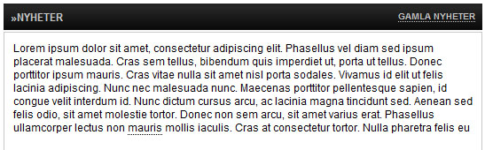

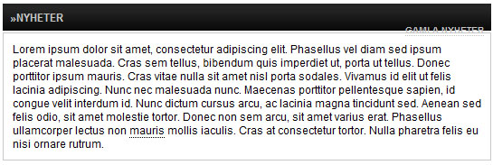

En sak till:
Jag körde en SPAN i h2-taggen för att högerställa en annan text, men i FF så hamnar den texten under rubriken. (se screen)
CSS:
#center h2{
	width: 524px;
	height: 14px;
	background:#181818 url(pic/h2_back.png) repeat-x;
	color:#c4c4c4;
	font-size:12px;
	text-transform:uppercase;
	text-align:left;
	margin: 0px;
	padding: 8px;
#center h2 span{
	float:right;
	font-size: 10px;
#center h2 span a{
	color: #c4c4c4;
	border-bottom: 1px dotted;
#center h2 span a:hover{
	color: #535353;
GuldstrandMedlem sedan juli 20041 271 inlägg

jawbreakerMedlem sedan jan. 2003296 inlägg
Den snabbaste lösningen bör vara att du flyttar din span så att den hamnar först i din h2:a - alltså innan själva rubriktexten.
Om du inte kommer att länka själva rubriken (så att du vet att bara länken till gamla nyheter kommer att finnas i h2:an) kan du dessutom skippa din span-tagg och lägga float: right direkt på a-taggen, så slipper du en extra tagg.
Sen kan jag tycka att länken till gamla nyheter inte hör hemma i rubriken över huvud taget - det går att presentera det som du vill ha det men ändå lägga länken utanför (efter) rubriken. Men du gör som du vill :)
Tack.. det gjorde susen.

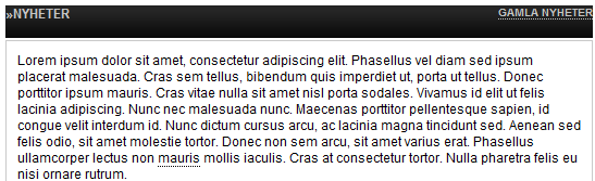

Nu har jag bara ETT sista "problem" kvar. :e
Jag får inte "rätt" på topp-menyn, (vill att texten ska vara mer centrerad).
CSS:
#meny{
	float:left;
	width:550px;
	height: 35px;
	background:#0f0f0f url(pic/meny_back.png) repeat-x;
	font-size: 11px;
	text-align:left;
	margin-top: 2px;
#meny a{
	color: #535353;
	font-weight:bold;
	text-decoration:none;
	display:block;
	padding:8px;
	margin:0px;
#meny a:hover{
	background: #dedede url(pic/meny_hover.jpg) repeat-x;
	color: #000000;
#meny ul {
	list-style:none;
#meny li {
	height:20px;
	float:left;
	position:relative;
Kod som kanske gör det du vill, men jag är å andra sidan inte helt säker på vad du vill göra :)
#meny {
	width: 550px;
	background: #0f0f0f url(pic/meny_back.png) repeat-x;
	font-size: 11px;
	text-transform: uppercase;
	margin-top: 2px;
	overflow: hidden;
#meny ul {
	list-style: none;
	margin: 0 0 0 50px;
	padding: 0;
#meny li {
	float: left;
#meny a {
	color: #535353;
	font-weight: bold;
	text-decoration: none;
	display: block;
	padding: 8px;
	line-height: 14px;
#meny a:hover {
	color: #000;
#meny {
	width: 550px;
	font-size: 11px;
	margin-top: 2px;
	overflow: hidden;
#meny ul {
	list-style: none;
	margin: 0 0 0 50px;
	padding: 0;
#meny li {
	float: left;
#meny a {
	color: #535353;
	font-weight: bold;
	display: block;
	padding: 8px;
	line-height: 14px;
#meny a:hover {
	color: #000;
YEEEEEEEEEES!
Precis så ville jag ha det. Tack!
