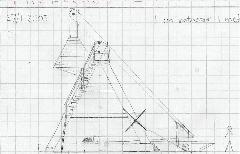

Jag har efter stormen en del virke i skogen som går att ta vara på och har nu beslutat att bygga en ny trebuchet (medeltida motviktsslunga) av större storlek (Jag har redan en på en 8 meters höjd, kastar en 10 kilossten en 100 meter..)
Vet du inte vad en trebuchet är? Se här: http://en.wikipedia.org/wiki/Trebuchet
Den här pjäsen ska byggas efter konstens alla lagar. Huvudsakligen i gran och med detaljer i stål. Jag har beräknat med hjälp av programet Atreb att den teoretiskt kommer kunna kasta en 50 kilossten 550 meter. Trebuchetens höjd blir 16 meter i oladdat läge med en motvikt på runt 3 ton. Därmed Sveriges största trebuchet =)
Jag bifogar en preliminär ritning för den intresserade, notera utsiktsposten på 7 meters höjd som även kommer användas för smörjning av axeln:
