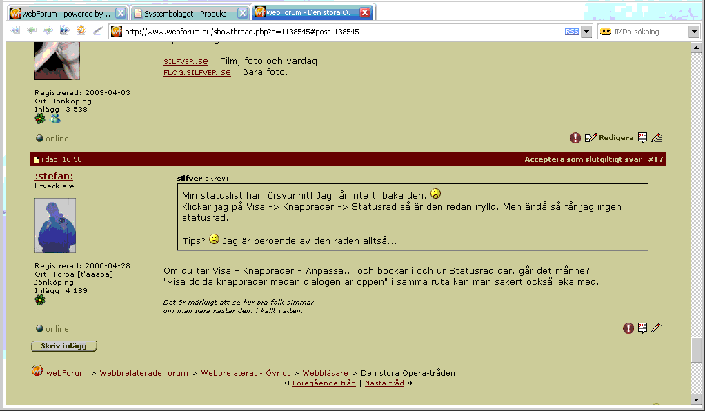

Varför blir sidorna blåa efter en stund? För att de är inaktiva? Det ser ganska roligt ut när min röda sida blir helt blå...
silfver skrev:
Jag menar den andra sökrutan, för egna sökmotorer. :)
F8 och sen Tab då? ;)
Blå? Vilka sidor blir blåa och när?
Uj det där låter helmysko. Blir hela sidorna blå? Namnen på flikarna blir blå ifall de laddats klart(dvs onload) och man inte har aktiverat dem men det är inte det här du menar va? Att hela sidorna skulle bli blå kan inte vara rätt, det låter mer som en sorts grafikkortsbaserad bug eller nåt, varför skulle Opera vilja färga sidorna blå? Det finns ju ingen anledning till det!

Alla sidor blir blå. Inte textinnehållet, men jpg-bilderna. Din avatar var t.ex. röd nu (inveterad?) när jag kom hem. Förmodligen indikerar den när webbläsaren har varit inaktiv för länge och vill att man ska uppdatera för då försvinner färgen.
Kan det vara så?

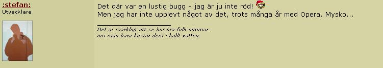

Det där var en lustig bugg - jag är ju inte röd! :e
Men jag har inte upplevt något av det, trots många år med Opera. Mysko...
Nu är du det. :e Det måste vara när Opera varit inaktivt en längre stund. Det räcker med att uppdatera så försvinner färgen. Se bifogad bild. :)

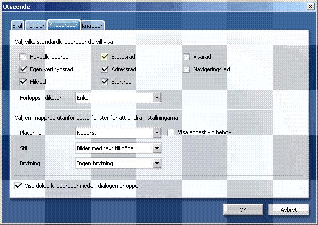

Min statuslist har försvunnit! Jag får inte tillbaka den. :(
Klickar jag på Visa -> Knapprader -> Statusrad så är den redan ifylld. Men ändå så får jag ingen statusrad.
Tips? :( Jag är beroende av den raden alltså...

Om du tar Visa - Knapprader - Anpassa... och bockar i och ur Statusrad där, går det månne?
"Visa dolda knapprader medan dialogen är öppen" i samma ruta kan man säkert också leka med.

Har försökt med att göra så. Jag bifogar en bild på hur min statusrad ser ut.
silfver: Märkligt, du minns inte vad du gjorde för att få bort statusbaren då? :p
Men du, ta ett screenshot på statusbarens inställningar, se bara till att checkboxen för statusbaren är ikryssad (detta för att attributen där under skall aktiveras). Är kryssrutan redan ikryssad när du öppnar appearance-dialogen: kryssa ur den och kryssa därefter i den igen! Sedan laddar du upp bilden så får jag kika. :)

Jag tror det blev så här efter att jag råkat dra ner ett bokmärke på statusraden. Fråga mig inte hur. ;) Men i alla fall så högerklickade jag på bokmärket och valde "Ta bort från knapprad" och sen så försvann den.
Bifogar en bild. Catch!
