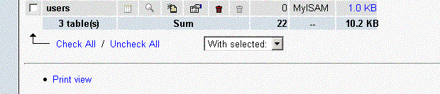

Okay, men jag vet inte om det funkade eller ej, för jag fick inte fram något felmeddelande. Och man "redirectas" ju inte till någon sida efter man tryckt på okay. Försökte kolla i databasen, men jag vet inte hur man ser vart uppgifterna är lagrade. Såg inte mina uppgifter någonstans i alla fall.

Om sidan med formuläret och PHP-koden heter skapa_anvandare.php så är det bra. Du har ju phpmyadmin så då kan ju bara logga in där och kolla i tabellen users om det har skapats någon post.

Ja, men jag kan inte "browsa" tabellerna som jag kan med etc. nyhetsscriptet. :) Eller vilken ikon ska man klicka på?

Det betyder att tabellen är tom... Har du fyllt i alla värdena och klickat på spara? Om all kod är rätt ska det fungera.
