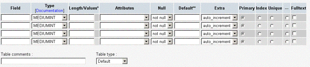

Okay, har fyllt i så mycket jag kan. Se min bifogade fil. Vad ska jag fylla i dom andra?

Översta raden var rätt.. Du kan inte ha auto increment på fler än en. Den översta döper du till id. Sen är den klar...
Rad 2: Field = username, Type = char, Length = 30, Extra = tomt och "---" ska vara ifylld.
Rad 3: Field = password, Type = char, Length = 40 (beror på om du ska kryptera dina lösenord eller inte) Du kan förlänga och förkorta det efteråt... Extra = tomt och "---" ska vara ifylld.
Rad 4: Field = namn, Type = char, Length = 30, Extra = tomt och "---" ska vara ifylld.
Fixa det så har du den tabellen klar!

Tack, då vart det fixat. :)
CREATE TABLE `users` (
`id` MEDIUMINT NOT NULL AUTO_INCREMENT ,
`username` CHAR( 30 ) NOT NULL ,
`password` CHAR( 40 ) NOT NULL ,
`namn` CHAR( 30 ) NOT NULL ,
PRIMARY KEY ( `id` )
Nu då? :)
