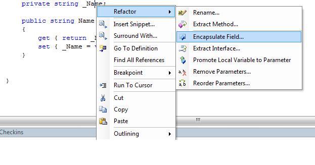

Du menar så här va?
Högerklick på variablen, Refactor, Encapsulate Field
Se bifogad fil.
Eller har jag fel :) ?

Zaiman skrev:
Du menar så här va?
Se bifogad fil.
Det fungerar utmärkt, men jag skulle vilja snabba upp det med ett kortkommando så man slipper gå igenom så många steg.

erka skrev:
Kollade en ren installation du har det under refactor, encapsulate field.
Typ som den bild jag bifogade? ;)
