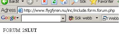

Hoppla...nu när jag remmade följande rad till inloggningsformuläret högst upp på sidan (formdisplay.php) kom jag fram till form-funktionen...intressant...
#include $_SERVER['DOCUMENT_ROOT']."/inc/inline/include.forum.login.php";
Nu ser man resultatet av SELECT-satsen i include.form.forum.pgp enligt bilden.
Föreligger det en konflikt?! :OO

Det verkar nästan som så. Som det är nu måste man ju vara inloggad för att kunna välja forum ;)
