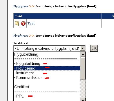

Jag håller på och designar ett eget forum just nu och har kommit till ett litet problem. I forumet så finns det en snabbvalsfunktion där man kan välja vilket forum man vill besöka. Eftersom de olika forumen är indelade i olika kategorier så har jag i OPTION-taggen i formuläret loopat ut kategorin och sen de forumen som finns där under. Denna lösning fungerar bra så när som på ett undantag. När en användare väljer något annat än de rödmarkerade alternativen i den bifogade bilden blir det av förklarliga skäl fel i koden eftersom den mottagande funktionen förväntar sig ett forumID som den då aldrig får.
Hur kan man lösa valideringen på något smart sätt? Skulle vilja ha kategorierna kvar om det är möjligt för tydlighetens skull :)

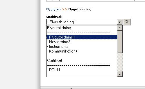

lillebrorMedlem sedan apr. 20041 687 inlägg
I den bifogade filen ser man hur som helst att forumID är rätt för respektive forum i select-satsen.
