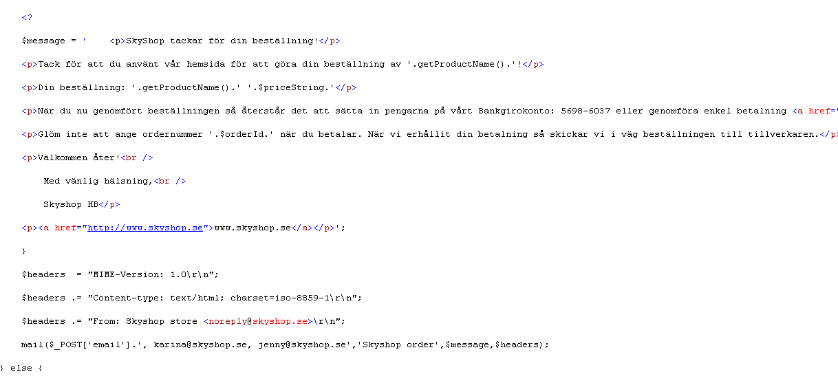

    Hej! Har problem med automatiska mejl med orderbekräftelse från min webshop. Plötsligt började de komma utan avsändare och med alla html tags i texten. Första reaktion var att någon tag har förvunnit, men efter att ha kollat det - allt ser som vanligt.
    Har något förändrats i hur email program läser HTML? Bifogar 3 bilder med hur mejlet ser ut i Gmail nu och själva koden...
    Any tips?

    Enlight en diskussion här kan problemet bero på att servern har en gammal version av Postfix som översätter \n till så att du skickar \r\r\n. Detta i sin tur får den mottagande servern att uppfatta det som att mailhuvudet har tagit slut, vilket normalt görs med två radbrytningar på raken.
