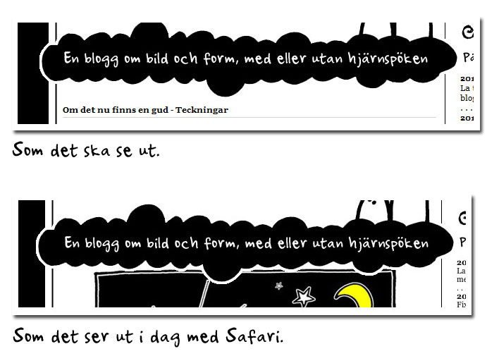

Jag tog och tänkte piffa till designen på hemsidan. Och efter allt var klart så tog jag och kollade hur det hela såg ut i olika webbläsare. Och med Chrome, Internet Explorer & Firefox ( både för Pc och Mac ) så var allt frid och fröjd. Men och så när jag nu kom till till Safari, i Mac miljö, så såg det väl inte lika lovande ut. Så jag tänkte höra om det är någon som kan se var själva problematiken kan ligga någonstanns.
Ska väl kanske säga att det handlar en om DIV som jag har lagt en grafisk bild i som jag få till att den ska ligga där den ska.

Och skulle det nu vara så att det är själva CSS koden som är boven bakom det hela, så skulle jag tacksamt ta imot all hjälp jag kan få för att få det hela att bli rätt och riktigt. Även för dom som sitter med och i Safari, i Mac miljö.
Man vill ju gärna att designen ska se likadan ut vad man än har för webbläsare.
Jag bifogar en bild över hur det är tänkt att det ska se ut i och med Safari.

Eftersom det är en absolut positionerad div, så bör du använda top, bottom, left och right för att placera den rätt. Du verkar använda en margin för det. Dessutom verkar det lite bakvänt med en "absolut" (dvs "exakt") positionering angiven i procent som ju är allt annat är exakt.
Dessutom förstår jag inte vitsen med höjd och bredd som "auto". En div breder ju ut sig på höjd och bredd så mycket den kan per automatik. Men en absolut positionerad div brukar ha exakta mått.
Dessutom förstår jag inte vitsen med höjd och bredd som "auto". En div breder ju ut sig på höjd och bredd så mycket den kan per automatik. Behöver du ange det öht?
Jag försöker testa mig fram helt enkelt. Därför som det ser ut som det gör i dagsläget.
Har två DIVar sen tidigare, och dom sitter där dom ska. Oberoende på vad man sitter med för webbläsare. Så det skulle ju vara roligt om jag fick till det här med.
Förresten, en absolut positionerad div MÅSTE ligga i ett element som antingen är absolut eller relativt positionerad själv.
Och, eftersom du testar: din bråkande div kan mycket väl påverkas av experiment du gjort med andra element. Så för att var på den säkra sidan bör du visa oss ALL kod, både html och css.
För att göra det så smidigt som möjligt, gå över till den aktuella sidan och kolla in källkoden där. Tror det är smidigast.
För källkoden är rätt så lång, eller stor.
http://livohelvete.se/index_a.php
EDIT:
Jag tar och lägger upp den här ändå. Det är lika bra. Behöver få all hjälp jag kan få.
Det stämmer väl inte? eftersom du kan sätta en position absolute på ett element direkt under body-elementet (vilket inte är positionerad absolut eller relativ). Däremot så kommer det påverka beteendet om du ha en förälder som är har absolute eller relative.
@Lindström: mitt tips är att kanske göra en wrapper element och centrera den och utgå ifrån den:
Oj. Nästan lite tur att det funkat i så många webbläsare över huvud taget.
För att du ska få de där tre divvarna (apDiv1, apDiv2 och apDiv3) att ligga där du vill så är det nog enklast om du kan lägga in en en s.k. "wrapper". Var du gör det har jag ingen aning om, men antagligen har CuteNews någon slags sidmall eller en header och en footer där du kan göra det.

LindströmMedlem sedan jan. 2003821 inlägg
#wrapper {
    margin: 0 auto;
    width: 770px;
    position:relative;
Och lägg dina element i den.
Är inte "wrapper" och DIV samma sak ? Menar, gör dom inte samma jobb ? Eller är jag helt ute och cyklar ?
Hade hoppas på att jag kunde jobba mig vidare med den DIVen som jag har nu. Den som spökar för mig, menar jag.
Danne V: Jo, källkoden är kanske i längsta laget. Det håller jag med om. Men då det verkar funka som den ska, så är jag nöjd. Även om det kanske skulle gå och "banta" ner den. Får se om jag blir något klokare om det här och med "wrapper".
@Lindström: Jo, men du kan placera alla dina element i den och använd negativa positioner osv för att placera dom utifrån "mitten" (med wrappern).
Hm.. jag vore ju ljuga om jag sa att jag blev något klokare av det här. Det som jag inte förstår, det är hur ska det ha någon betydelse om div id är "wrapper" än vad det är nu, dvs "apDiv3" ?
För innehållet är ju, eller blir ju ändå det samma, mer eller mindre.
För om jag tar det ex som du tog upp:
#wrapper {
margin: 0 auto;
width: 770px;
position:relative;
Så förstår jag inte vad, eller hur det ska göra någon skillnad bara för att jag byter div id.
#apDiv3 {
position:absolute;
left:50%;
margin: 0 0 0 -395px;
Det ända som skiljer dom åt, det är ju div id. Eller ? Ja, jag vet inte alls jag.
Kanske jag har tagit mig vatten över huvudet med det här.
Eller jag är kanske för dum för att överhuvudtaget ta in det här. Känns nästan som att det lutar åt det hållet. :l
Vad jag är ute efter är istället för att försöka centera alla bilder och skapa mer kod att underhålla (i mitt tycke) så försök dela upp koden:
1. Jag vill ha mitt innehåll centrerat => kör en wrapper som gör detta
2. Ett spöka skall vara på vänster sida om den, använd position absolut inne i den och positionera den left: -200px (extremt mycket till vänster där :P )
2.2 skall också ha ett på höger sida.
3. ett spöke skall vara x antal pixlar från toppen och där vill jag ha den.
allt utgå ifrån #wrapper och dess innehåll (din tabell) vilket känns mer naturligt än att positionera den negativt dess bredd/höjd osv.
Det är i alla fall så jag tänker när jag kollade på din sida och om jag hade skrivit den...
Uppdatering.
Testade med att lägga i en "wrapper".
#wrapper {
position:absolute;
left:50%;
top:575px;
width:auto;
height:auto;
z-index:1;
visibility: visible;
<div id="wrapper"><img src="Meny/blogg_linje.gif" width="600" height="239" border="0"></div>
Men det vill sig inte för mig. Är det något som jag har missat, eller gjort fel ? Utan jag får upp exakt samma design fel som jag hade innan. Så frågan är ju den, vad gör man ?
Det är inte din div jag ville att du skall wrappar utan alla dina element (dina divar och din tabell) och centrera #wrappen. och utgå ifrån wrapperns position.
gjorde ett exempel: http://voigt.se/sandbox/wf/lindstrom/
vet inte om det hjälper för mac webbläsaren, men så hade jag gjort. Lite kort vad jag har gjort:
1. Wrappat alla dina element till en div och centrera den (man kan plocka bort align="center" på table-elementet nu)
2. Tagit bort bilderna från sidan och lagt dom som bakgrunder (se #apDiv1, #apDiv2 och #apDiv3)
3. Satt ett högre z-index på iframe då du ha FB like knappen på din #apDiv3
Bara för att stilla min nyfikenhet, så tog jag och kollade sidan http://voigt.se/sandbox/wf/lindstrom/ i och med webtjänsten "browserlab.adobe.com" för att se hur resultatet såg ut i safari. Och jag får fortfarande upp samma design fel som jag har haft innan. Så kan det vara så att det är webtjästen "browserlab.adobe.com" som visar fel ?
Men vilket fall som helst, jag ska sätta mig ner i eftermiddag och läsa på lite mer om det här med "Wrapper".
Kan vara så, skall kolla på en mac och se... men känns konstigt då chrome + safari på windows fungera och de bör ju köra samma version av webkit kan man ju tycka(?)
Ja, har du möjlighet till att kunna göra det så vore det kanon. Men kan du då inte oxå ta och kolla in "http://livohelvete.se/index_a.php" och se hur det ser ut när du ändå är i farten ? För är det nu så att det är "browserlab.adobe.com" som visar fel, ja.. då har jag haft ett problem som inte har funnits från första början så att säga.
det är fel på macen
men det är för att typsnittet bli betydligt mindre på safari mac än på windows och andra webbläsare. Sätt en line-height på ditt p-element
Hur mycket kan man ändra i HTML:en? jag har en annan idé på hur man kan lösa det men om man inte kan redigera html koden så hjälper det inte ;)
voigtann1 skrev:
det är fel på macen
Vad hade du tänkt ?
Tycker du det är märkligt? Den placera ju sig korrekt 570px från toppen, sen att du inte få innehållet gör att den inte ge dig de radbrytningar + luft du förväntar dig, det är ju en annan sak, men positioneringen är korrekt, det är typsnitten + texten som gör att den "ser" konstig ut. men positioneringen är korrekt. Dina andra två bilder bryr sig inte om innehållet på sidan den skall och är inte beroende över något innehåll alls.
Tja, man kan väl ändra så pass mycket så att det blir rätt och riktigt i slutändan. Mer eller mindre. Vad hade du tänkt ?
att placera mitten spöket där den borde bbefinna sig oavsett innehållet på sidans välkomstord.
Har lagt in en
<div class="break"><div></div></div>
där break har "samma" höjd som molnet i bilden. sen div-en inne i break innehåller bilden som bakgrund och positionen absolut ifrån utgångsläget av var .break finns i HTML/DOM strukturen:
.break {
    position: relative;
    height: 125px; /* Molnet */
.break div {
	background: url(Meny/blogg_linje.gif) no-repeat;
	width: 600px;
	height: 239px;
	position:absolute;
	bottom: 10px;
	left: -40px;
fast IE9 ser sidan hemsk ut (voigt.se versionen, vågar inte rensar för mycket).
