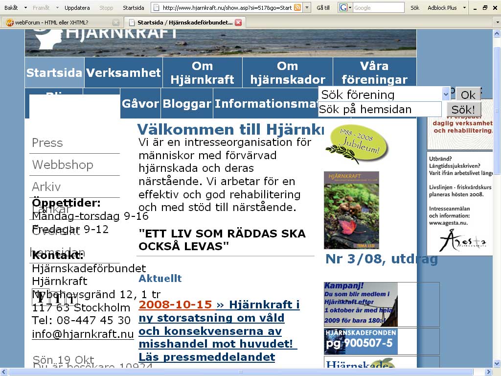

Du är inte speciellt imponerad av förbundens Hjärnskadeförbundet Hjärnkraft hemsida:

Vore jag du skulle jag inte ens smygtitta på koden. Kanske för att se hur man inte ska göra i så fall
Personen som nu gör förbundens hemsida skall göra hemsida till alla föreningar
tanten, Vore jag du skulle jag inte ens smygtitta på koden. Kanske för att se hur man inte ska göra i så fall.
Dom funderar på att göra så att Förbundet och föreningarna skall tillsamman betala vad det kostar att han hand om hemsider. Vad säger du om att anlita hon som nu gör förbundens hemsida till detta?

#29
Nej ska jag vara ärlig så är jag inte det minsta imponerad. Över 100 valideringsfel. validering
Inte en enda rubrik.
<br><br>
<table style="width: 480px;" border="0" cellpadding="0" cellspacing="0"><tbody><tr><td valign="bottom"><font class="huvudrubrik">Välkommen till Hjärnkraft!</font><br><img src="fastabilder/PIXEL.gif" height="6"></tr></tbody></table>
I stället för
<h1>Välkommen till Hjärnkraft!</h1>
Detta känns som 90-tal för mig.
Är jag synskadad och behöver förstora texten så lägger sig sakerna över varandra, som bilden visar.
Är jag blind och ska få sidan uppläst så tar det lång stund innan jag får reda på vad det är för sida jag är på.
Med mera...
