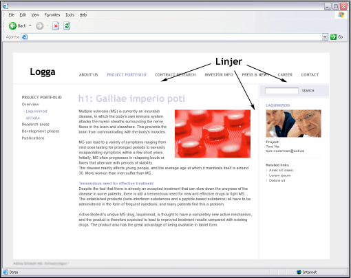

HEJ!
Behöver hjälp med några problem för en layout jag håller på med.
Webben ska centreras och kodas strict.
1. Det fungerar perfekt i IE, men i O/FF kommer högra kolumnen under. Hur löser man detta? Måste man minska bredden tills det går ihop, och sedan göra en fix för IE?
Jo, jag jobbar i FF egentligen, men eftersom det fungerade i FF, bytte jag för stunden.
2. Det ska vara linjer mellan olika lager, det lodräta har jag problem med. Måste jag lägga lagren 'search' och 'margin' i ett wrapper-lager?
Hoppas det jag gjort går att justera till utan allt för mycket problem!
http://member.webforum.nu/5316/defaultab.htm
Lagerfärgerna finns endast för att lagerna ska synas, skissen visar hur det ska se ut.
