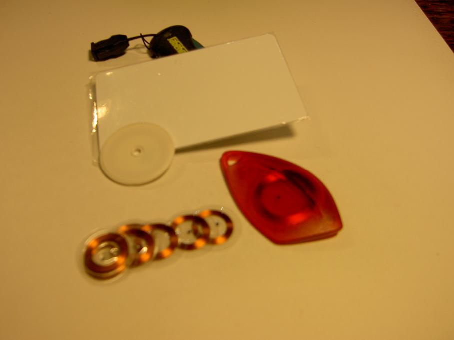

Jag kan börja med att ta några bilder.
Den första är två typer av läsare som jag använder mig av, den större läser på ca 10 cm och den mindre på 3-4 cm avstånd. De ger ett pip när det är läst.
Pris för den lilla 800 och 1600:- kanske för den större.
Måste kolla upp detta. Det var ju, typ, hundra år sedan jag gjorde sånt!!

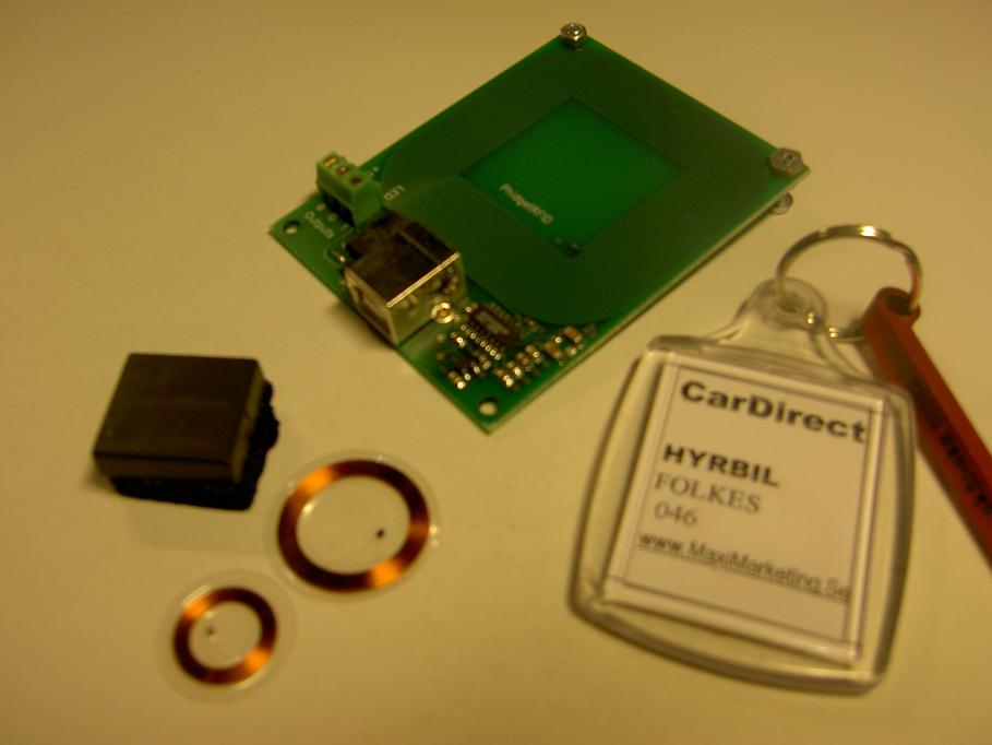

Den andra bilden är några typer av taggar, varje har ju sitt unika individnummer.
Nyckelbrickan "segel" ligger runt 20:- Där finns många nya lösningar.
Det gröna är en USB läsare från Phidget, kanske 300:-
Den lilla fyrkanten är en riktig RFID scanner ett par hundralappar så tillkommer Arduino för ca 300:-
Så är det detta med kommunikation Rs232 går ju bara några meter och det är kanske lika med USB.
Men det finns förlängare så att man kan ha datorn (en liten enhet) i närheten.
