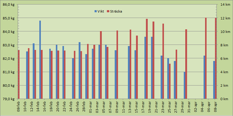

Jag vill skapa ett stapeldiagram med en skala till vänster för kg och en skala till höger för km. Detta för att kunna se vikt och km samtidigt med en rimlig skala. Ex. vikt skall visas i ett intervall på 70-110kg och km visas i en skala på 0-25.
Skulle du kunna ge något exempel samt vilket program du använder? T.ex. ska staplarna vara grupperade efter datum, eller vill du ha två helt separata grupper med vikt i ena och km i andra?
Jag bifogar en av mina grafer där jag gjort nåt sånt för min träning.
Det är exakt så jag vill ha det :)
Bifogar modifierad Excel-fil. Som du kommer att se måste man "fuska" lite för att få till det. Man lägger in två tomma kolumner för att undvika att staplarna hamnar ovanpå varandra. Lägger man bara in en så trycks ena stapeln ihop och blir smalare, medan en fuskstapel på vardera axis gör att båda sidorna trycks ihop lika mycket. Formatering lämnar jag till dig :)
