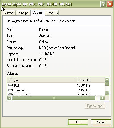

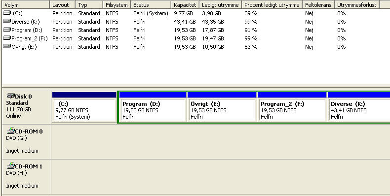

Som sagt jag har inget alternativ som heter konvertera när jag högerklickar på disk 0. De alternativ som finns är egenskaper samt hjälp. Inom egenskaper så ser volymen ut som du finner på bif bild.
Så jag antar att jag inte kan utföra denna typ av operation. Som du märker så har jag fn utökat partitionerna så jag har fn inget outnyttjat minne. Bif även hur denna del ser ut inom diskhanteringen.
ackas avatarackaMedlem sedan jan. 2001716 inlägg
Jag har för mig att XP home inte har möjligheten att skapa dynamiska diskar.
persöMedlem sedan jan. 20069 inlägg
Ja det verkar så eftersom jag inte kan finna detta alternativ. Frågan är om det jag vill går att utföra via Partition Magic istället, är det någon som vet eller utfört liknande operation av xp home edition?
