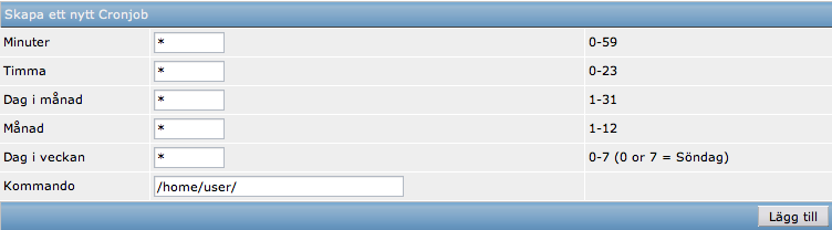

Jag har precis bytt webbhotell och behöver återigen installera ett cron job. Hoppas det går smidigare än förra gången...
Den här gången kan jag göra det genom en kontrollpanel (se bifogad bild). Kan någon hjälpa mig? Hur ska jag skriva för att få Geins kod att fungera likadant på nya hotellet?
Jag vill ju egentligen bara köra en fil (get_mail.php) som uppdaterar en inbox.
Tacksam för hjälp. :)

GeinMedlem sedan sep. 20005 700 inlägg
Välkommen till Aleborg (eller? ;))
I fältet för Kommando så skriver du in:
/usr/local/bin/wget -O /dev/null http://.../get_mail.php &>/dev/null
För minuter skriver du in */5

Klart det blev Aleborg. :)
Så här ser det ut nu, ser det korrekt ut?
Ja, alltså jag förutsätter att du ersätter http://.../get_mail.php med korrekt URL först!
Eller ligger get_mail-skriptet på ditt konto hos Aleborg?

Ja, så klart. :) Och ja, mailscriptet ligger på kontot på Aleborg.
Just nu så får jag ett felmeddelande som ser ut så här:
--03:50:00-- http://.../get_mail.php
=> `/dev/null'
Resolving https://www.silfver.se... 193.27.201.10
Connecting to www.silfver.se|193.27.201.10|:80... connected.
HTTP request sent, awaiting response... 404 Not Found
03:50:01 ERROR 404: Not Found.
Har fått 165 stycken sen i går kväll. :)
Ber om ursäkt, men jag kanske hade lite bråttom innan jag postade förra inlägget. Nu fick jag ett mail där det står:
-10:55:00-- http://.../get_mail.php
=> `/dev/null'
HTTP request sent, awaiting response... 200 OK
Length: unspecified [text/html]
0K                                                          15.40 MB/s
10:55:02 (15.40 MB/s) - `/dev/null' saved [113]
Det verkar ju helt ok då, eller? Men ska man behöva få ett mail var femte minut som säger att allt är ok? Känns väldigt onödigt. :l
