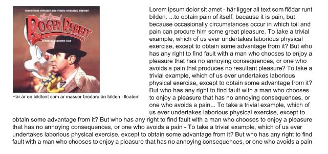

Jag har ett irriterande xsl**:**fo-problem.
Jag har en text som ska flöda runt en bild - so far, so good.
Bilden kan ha en bildtext - och så länge den inte är bredare än bilden är allt frid och fröjd. Men när bildtexten blir längre flyttas textblocket och jag får en massa fult vitt utrymme mellan bilden och textblocket.
Jag vill att bilden ska bestämma bredden på mitt block - och att bildtexten automatiskt ska radbrytas.
Jag har googlat utav bara 17 - men xsl**:**fo är inte det ämne det finns mest information om på det stora globala datanätet.
Så här ser min kod ut:

Jag använder AntennaHouse Formatter för att skapa PDF-filer av schabraket - och för att ni ska få en bild av resultatet av ovan kod har jag bifogat just det - en bild.

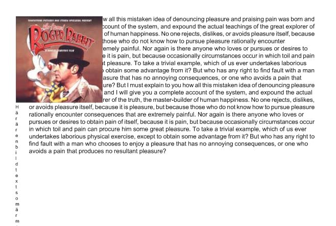

@ndersMedlem sedan juni 200026 914 inlägg
Hmm - det där blev inte så bra. Efter att ha klippt loss koden från det större dokumentet ser det ut så här:

Jag bifogar också en bild på hur resultatet blir...
