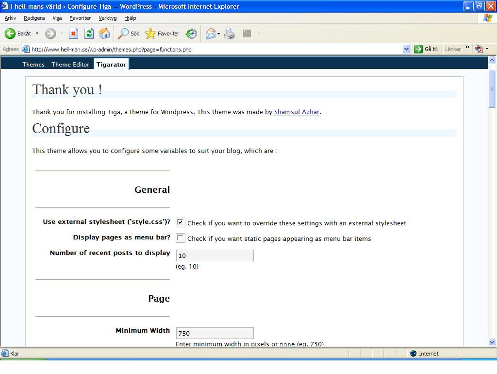

I alla fall, jag är beredd att ge det här temat, Tiga, chansen. På adminsidan finns en sektion "Change your site’s look or theme", och under den rubriken finns sedan dels "Theme Editor" och "Tigarator". "Theme Editor" är ju vad det låter som, men de editeringar som jag gör i "textfilen" lyckas jag inte spara - när jag kollar på sidan så är det återställt. Samma om jag försöker editera via "Tigrator" - merparten av mina förändringar genomförs inte (konstigt nog har jag lyckats byta färg på ett ställe).
Hittills har det mest handlat om att försöka byta färger (vill ha den mycket mörkare, i bruna och svartakriga toner med ljus text), men jag vill förstås byta namn på rubrikerna till svenska, göra egna kategorier, sätta egna länkar, ändra där det i ett inlägg står "By blog" till "Av Hell-Man" o.s.v. Och jag blir inte klok på hur detta ska göras.

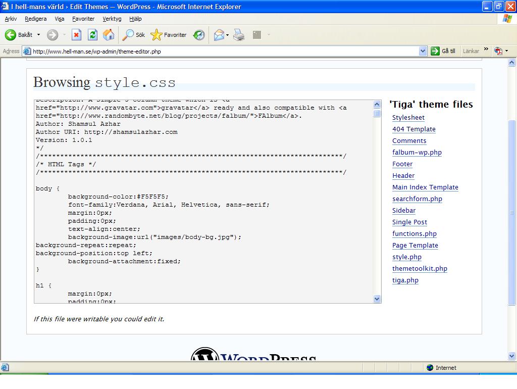

Aha. Tack! Men det öppnar ju ytterligare några frågor... Dels, hur "förhandsgranskar" jag mina ändringar (eller måste jag ladda upp bloggen varje gång för att se hur det blir)? Och om det nu inte går att editera direkt i bloggen, webbledes, varför finns det då dels en textediterare och en inställningssektion (se bifogade skärmdumpar)? Verkar ju lite overkill.
Kan ta Tigarator-sektionen som exempel... Där är det rutor med exempelvis färgkoder för olika sektioner av bloggen... Enkelt som tusan att ändra, och lika enkelt att spara, men alla ändringar jag gjort utom EN (!!!) har varit verkningslösa.
När det gäller "Theme Editor"... Som ni kan se på den bigogade bilden så står det "If this file were writable you could edit it" - japp, filen var skrivbar, men att editera den är värre. Skrivder in ändringarn, men ser ingenstans att spara, och när jag byter sektion eller förhandsgranskar sidan, ja då nollställs mina ändringar. Frustrerande. :OO

Om du vill göra det direkt i Wordpress gränssnitt så borde det fungera också dock. Är du säker på att filen är skrivbar på servern, det står ju "om filen vore skrivbar skulle du kunna redigera den"? Genom FTP-program som Filezilla kan man kolla genom att högerklicka på filen på servern och välja "File attributes", där man kan se olika "Permissions". Du kan sätta 777 (alla får skrivrättigheter) medans du donar med ditt tema och sedan ändra tillbaka till 644.

Såg på dina screenshots att om du skulle redigera style.css så fanns det ingen "sparaknapp", eller gör det det?

Din notering om brist på spara-knapp vid redigering är korrekt. Det är det som är så skumt. Å ena sidan står det, att om jag kan editera i fältet, så är det editerbart, men vad har jag för glädje av det om det inte går att spara mina editeringar?
