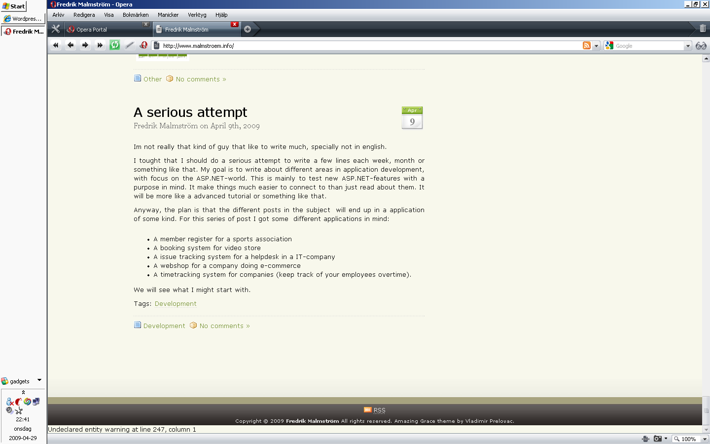

Har för inte så länge sedan satt upp en wordpress blog. Och jag tycker mig få rätt så ofta följande felmeddelande längst ned på bloggen:
Undeclared entity warning at line 247, column 1
Är det något som någon av er känner till på vad det kan bero på?

Verkar mest ske i Opera.
Detta verkar som att felet uppdagats mest i Opera.
Se bifogad bild.
Längst ned!

Det är inte så att Opera försöker tolka koden du har i dina exempel?
Jag kan avgöra så mycket som att meddelande genereras på serversidan, genom att hämta sidor med curl. Meddelandet skrivs inte ut i varken FF eller IE, men däremot Opera som sagt. När jag hämtar med curl så skrivs meddelandet dock ut oavsett vilken user-agent jag anger. Alltså känner dn tydligen igen FF och IE genom något annat attribut i http-huvudet än user-agent. Min gissning är någon plugin-kod eller kanske din stilmall.

Hittade den felande pluginen:
Twitter for Wordpress 1.9.3
Displays your public Twitter messages for all to read. Based on Pownce for Wordpress by Cavemonkey50.
By Ricardo González.
Så fort jag deaktiverade den, så försvann felet.
