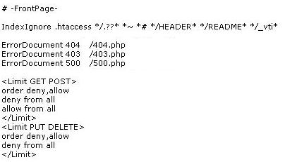

filipbhMedlem sedan juli 2002405 inlägg
Nu då... Tog ett screenshot
Om du har den filen i rooten så kommer du inte att kunna hämta någonting.
Du har en "Deny all" som spärrar både vanliga html sidor OCH dina error dokument, därav rundgången.

Okej... Hur ska det skrivas eller vart ska filen läggas då? Det enda jag lagt till i filen är errordocumenten. Annars såg den ut så och låg i den mappen när jag skapade kontot.
Det som spärrar är <Limit ...> blocken du kan inte ha en Limit satt i samma katalog som du har error dokumenten i.
Det som händer är att någon försöker hämta en sida, limit spärrar och säger åt webläsaren att hämta error dokumentet, webläsaren försöker hämta error dokumentet, limit spärrar och säger åt webläsaren att hämta error dokumentet ......

Som jag skrev "du kan inte ha en Limit satt i samma katalog som du har error dokumenten i".
Flytta filerna så att dom ligger ovanför katalogen med .htaccess eller en katalog som inte påverkas av .htaccess. Tänk på att .htaccess gäller i den katalogen den finns i och alla underkataloger till den.
