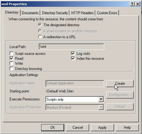

Gå in i IIS admin, höger klicka på din katalog, välj properties, clicka på Create. Då skall det bli en ny icon framför din katalog.
Lägg sedan din global.asa i din katalog så skall den fungera enbart därifrån och neråt!
