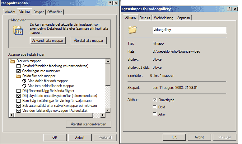

problemet är att jag inte får upp fliken säkerhet efter att jag avaktiverat "använd förenklad fildelning". Se bifogad bild. Nedre screenshotet ser man även en i kryssad ruta för skrivskydd. Denna har jag även försökt avaktivera. Utan resultat.
Någon som vet något?
/Filip

Nytt försök att bifoga bild
Nu försöker jag igen att bifoga bilden.

Min gissning är att du har FAT som filsystem, då får man ingen säkerhetsflik eftersom det inte finns någon säkerhet i FAT-systemet. Du kan se om det är så genom att högerklicka på diskenheten och välja Egenskaper så ser du det ungefär mitt i fönstret som kommer upp.
För att konvertera från FAT till NTFS som du isf bör göra så startar du en kommandotolk och skriver:
CONVERT C: /FS:NTFS
Detta gäller om det är c-disken det gäller, annars får du ändra så att det stämmer. ;)

Ja jag har FAT. Ska testa att konvertera. Finns det nåt viktigt man ska tänka på innan man konverterar?
Njäe, inte direkt. Stäng inte av datorn, ha inga program igång, låt datorn sköta sitt helt enkelt. Den kommer att starta om under detta så det är helt normalt. Du kommer att ha kvar alla dina filer utan förändringar efteråt med så det skall inte vara några problem.

Tack vad bra. Nu funkar det.
Tack så jättemycket
