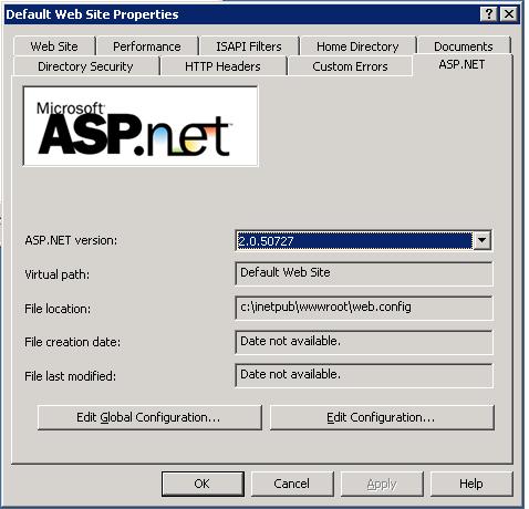

I IIS hanteraren kontrollera att den lokala websiten använder sig av .NET 2.0
Mycket riktigt, det fältet var tomt.
