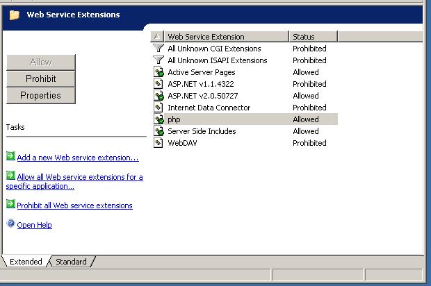

Har du aktiverat PHP i IIS?

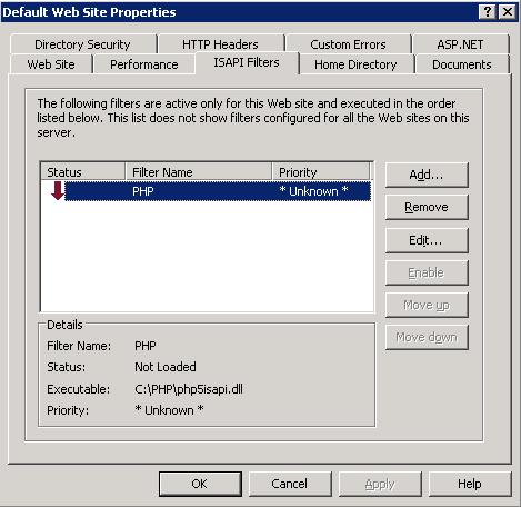

VinnarenMedlem sedan sep. 2005833 inlägg
ok, tack. Hittade följande i loggfilen:
The HTTP Filter DLL C:\PHP\php5isapi.dll failed to load. The data is the error.
For more information, see Help and Support Center at http://go.microsoft.com/fwlink/events.asp.
Could not load all ISAPI filters for site/service. Therefore startup aborted.
Japp, den har jag aktiverat.
Vad kan jag ha gjort för fel/glömt?
Men är den aktiverad behöver du inte ISAPI filtret.
