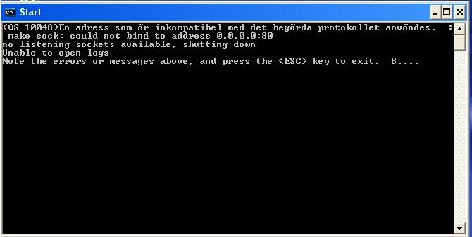

Sitter på windows XP. Laddade ner senaste Apache webbserver och installerade programmet korrekt. Det startades upp och hosten hittades. men så fort jag stänger ner och ska starta upp igen får jag ett felmeddelande. Körde printscreen och bifogar bilden. Vad kan felet ligga?.
Har du IIS installerat också? I så fall får du se till att IIS inte också använder port 80.

Det står klart och tydligt vad som är fel: En adress som är inkompatibel med det begärda protkollet användes. Därefter visas ip-adressen 0.0.0.0
Varför har du försökt binda till den? I ska du bara köra lokalt brukar du inte behöva binda den till en adress. Visa oss din config-fil.
/r ->
Eller hmm, nu tänker jag nog fel. Är du säker på att du verkligen har dödat apache-processerna?
