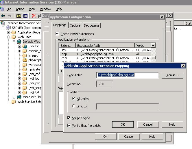

Han skapar en katalog som heter phpscript och sedan lägger han till mappningen för php för just den katalogen. Detta kan du lägga var du vill, även globalt.
Pekar Default website på katalogen C:\Inetpub\wwwroot? Isf kolla så php-mappningen finns på Default website.

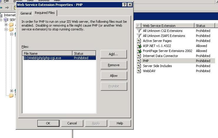

Det faktum att php är listat som prohibited på första bilden ger en fingervisning om att det finns lite kvar. Börja med att tillåta PHP... :)

Om web extension är satt till Prohibited kommer du att få "File not found" och i iisloggen ska du se error 404. Det är gamla hederliga urlscan, som numera är inbyggd i IIS6.
