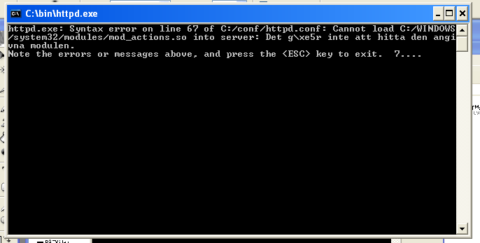

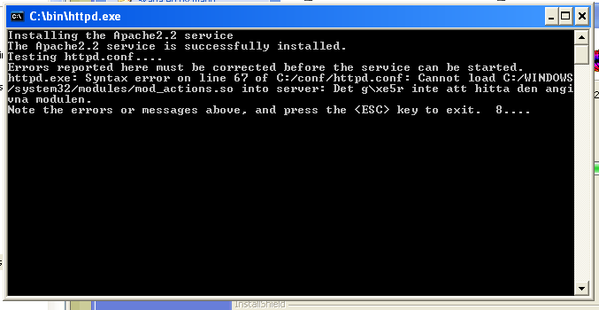

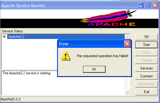

Jag försöker installera Apache på en dator. Det går finfint tills installationen nästan är helt klar. Då dyker 2 felmeddelanden upp (se bifogade bilder). När sedan installationen är klar och jag går in i Apache Service Monitor och försöker starta servicen så får jag ett felmeddelande (se bifogad bild).
Vad är felet, hur ska jag lösa det?

Har du kollat om mod_actions.so ligger där apache vill att den ska ligga? Om inte, varför har den inte installerats där? Du kanske var tvungen att vid installationen ange att du vill köra apache som en tjänst, eller vad nu den där modulen är till för. Eller så kanske httpd.conf är förkonfigurerad utifrån antagandet att windows ligger i C:\windows, och du kanske istället har windows i C:\winnt.

Som sagt, felmeddelandet tyder på att apache inte hittar ovan nämnda fil på den plats där den förväntar sig att filen ska finnas, dvs i C:\windows\system32\modules. Då är frågan var den där filen egentligen ligger. Den kan ligga någon helt annanstans. Du kanske måste skriva om httpd.conf för att få in de rätta sökvägarna. Sök bland filerna, så kanske du hittar den där filen någonstans. Gissningsvis ligger övriga moduler där du hittar den. Du måste naturligtvis kontrollera sökvägarna även för dessa i httpd.conf.
