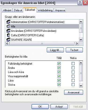

Jag har lite problem med att dela ut en mapp på Internet. Mapen har ingen "indexsida" så därför har jag tillåtit "katalogbläddring". Allt är frid och fröjd och det fungerar toppen på datorerna här hemma, skall nämnas att dessa ligger i samma arbetsgrupp vilket förmodligen är anledningen till att det fungerar :p.
Däremot går det inte att "utifrån", från en internetansluten dator någon annanstans, att komma in. Skickar med en bild på mapprättigheterna:

IUSR_CHRISTOFFER då?
Det är ju det kontot som IIS:en använder.

Har inget sådant konto...Alla konton som finns är satta till full behörighet nu för att se om det hjälper...Skapar ett IUSR_CHRISTOFFER och ser vad som händer ;)

Då har du nog ett sådant konto. Det skapas automatiskt när man installerar IIS. Det är det konto IIS använder som skall ha rättigheterna i alla fall.

Men alla konton har fullständig behörighet och det fungerar inte ändå, förklara varför någon...Det här är mysko?!
