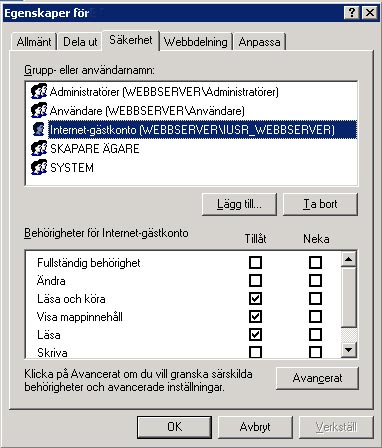

När jag försöker komma åt min webbplats på min server får jag upp en ruta där jag måste fylla i användarnamn och lösenord fast jag har gett användaren IUSR_datornamn läsrättigheter.
Fel meddelandet:
Du har inte behörighet att visa den här sidan.
Du har inte behörighet att visa den här katalogen eller sidan på grund av åtkomstkontrollistan som konfigurerats för resursen på webbservern.
Prova följande:
\* Kontakta webbplatsens administratör om du tror att du borde kunna visa den här katalogen eller sidan.
\* Klicka på Uppdatera och försök igen med nya behörigheter.
HTTP-fel 401.3 – Åtkomst nekad: Åtkomst nekades på grund av åtkomstkontrollista för begärd resurs.
Internet Information Services (IIS)
Teknisk information (för supportpersonal)
\* Gå till Microsofts webbplats för support och gör en sökning efter orden HTTP och 401.
\* Öppna Hjälp för IIS, som du kan komma åt i IIS-hanteraren (inetmgr), och sök efter avsnitt med rubrikerna Om säkerhet, Åtkomstkontroll och Om anpassade felmeddelanden.
Är det någon mer rättighet jag har missat kör IIS 6.0 på win2k3.
Medlem sedan nov. 20031 018 inlägg
Bild på rättigheterna på mappen.
Testa med wfetch för att se exakt var det går fel.
