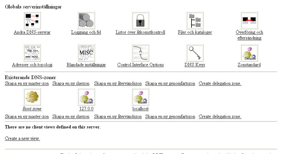

jboy_87Medlem sedan aug. 20011 105 inlägg
jo men vad är det för slags zon jag ska lägga till i webmin så att loopias kontrollpanel hittar min dns server?
GunnarDMedlem sedan juni 20014 250 inlägg
Skall du sköta den helt själv så är det en "master zone".

Ja, det blir en master-zone för varje domän.
I varje master zone definierar du upp den informationen som resp. domän skall ha (soa records, dns server för domänen, vilka host record, vilka maskiner som är mailserver ...).

Du har inte konfigurerat en riktig master zone för domänen aleptra.com.
Definiera upp den på ett riktigt sätt och prova igen.

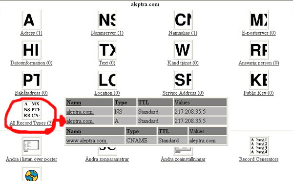

så här ser aleptra.com.hosts filen ut:
aleptra.com.    IN      SOA     aleptra.se. support.aleptra.se. (
                        1113944852
                        10800
                        3600
                        604800
                        38400 )
aleptra.com.    IN      NS      217.208.35.5
aleptra.com.    IN      A       217.208.35.5
[url]www.aleptra.com.[/url]        IN      CNAME   217.208.35.5

Ser riktigt ut förutom sista raden, jag skulle vilja att det stod
www  IN CNAME aleptra.com.

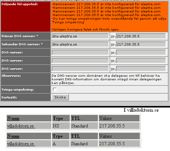

jag har ställt in det och det funkar fortfarande inte hos loopia!
Namnservern 217.208.35.5 är inte konfigurerad för aleptra.com
-Namnservern 217.208.35.5 är inte konfigurerad för aleptra.com
-Du kan tvinga ompekningen trots ovanstående fel genom att välja 'Tvinga ompekning'
Vänligen korrigera felet och försök igen.
Ser riktigt ut.
Möjligtvis att det saknas ett MX record, prova att lägga in det.
DNS servern var igång när du försökte göra ompekningen?
Annars kan bero på 2 problem, men dom borde då ge andra felmeddelanden.
  1. Dom kräver 2 olika DNS servrar per domän.
  2. Dom gillar inte en ip-adress som är dynamisk och/eller inte är registrerad som DNS server.
