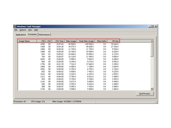

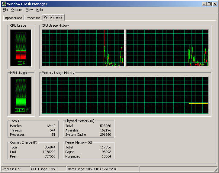

Ta en skärmdump på Aktivitetshanteraren, så vi får se hur det ser ut. Kanske inte hjälper så mycket, men jag vill se så att siffrorna stämmer, för det låter väldigt konstigt. Typ som den bifogade filen.

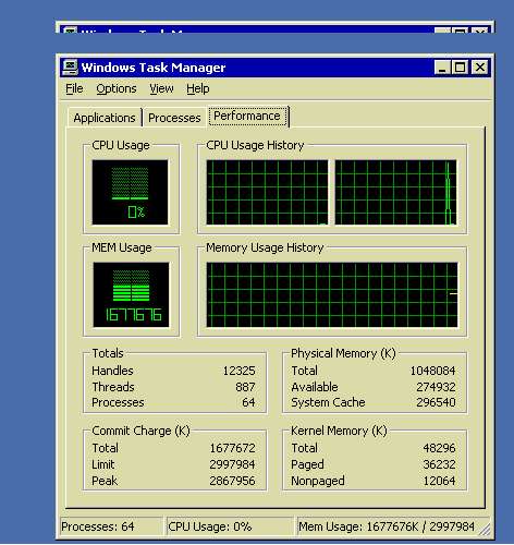

Ok, här kommer en fil som visar minnesanvändningen.
Nu var ju visserligen trycket nere på ~1.6, men det är ju fortfarande ganska mycket. Hur nyligen startade du om maskinen?

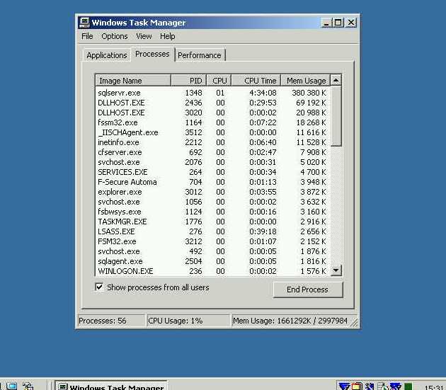

I fredags. Skickar över en fil över de processer som körs. Jag har satt växlingsfilen till 2000MB är det bra?
Jag måste säga, trots att jag inte ser fler än knappt hälften, att du verkar ha väldigt många processer snurrande. Att F-Secure och ColdFusion ligger i toppen under DLL-host'arna och SQL-servern är ju knappast förvånande, men vad i hela världen är det som utgör resterande listan som vi inte ser?

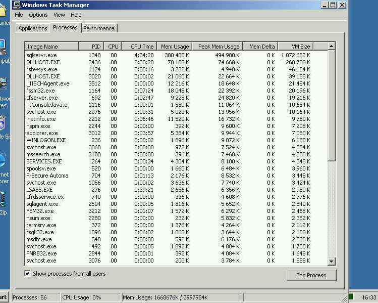

*glömde bilden, lägg till lite fler fält enligt min bild så får vi bättre uppfatning av vad minnet används till....
Medlem sedan dec. 2001343 inlägg
Ok, här kommer en mer detaljerad bild.
