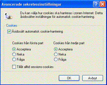

varför måste jag ställa in säkerhetsinställningarna i internet explorer till lägsta nivå för att kunna logga in i min sida? kan man inte tillåta sessions direkt.

Själv kör jag på inställningen mellanhög för sekretess, och har inga problem med sessionscookies.
Med däremot kan IE6 ge problem när du har en domän i ditt adressfält, och sedan har ett frameset där du i en frame har din sida som ligger på en annan domän.
Då kan säkerhetsinställningarna i IE vägra att sätta sessionscookien.

Förstår jag dig rätt nu att du har en domän i adressfältet och en domän i en frame?
Säkerhetsinställningarna i standardinställning för IE6 tillåter inte att du sätter cookies då.
