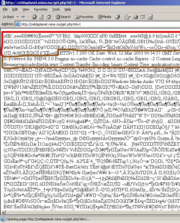

För det första lyckades jag få till det så att Internet Explorer skriver ut informationen i filen. Då såg jag det som är i bifogade bilden.
Det inringat med brunt är headern. Alltså är det inringat i rött lite väl högt upp. Detta "skräp" har alltså blivit sänt innan headern. Då försökte jag få fram vad det är som gör detta skräpet. Så jag började testa lite och kom fram till att det är php. Att php skapar detta skräpet till eget skrivna functions. Alltså man kan använda alla inbyggda funktioner men man kan alltså inte skriva egna om det ska fungera. Och en till grej är att i header-funktionerna så får man inte skriva t.ex.
header("Content-Disposition: attachment; filename=".$filename);
utan man måste använda
header("Content-Disposition: attachment; filename=$filename%20");
D.v.s strängen måste vara inbakad med %20 efter.
En till grej jag upptäckte är att man inte kan ha vissa header-funktioner före. Inte ens i en include.
