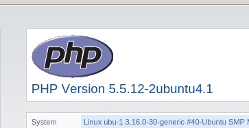

Ja, precis så. Du skapar en vanlig textfil med den php koden i, antingen med notepad eller någon editor i din kontrollpanel hos one.com. Använd inte Word eller något liknande för dom fyller filerna med massa strunt. Den ska inte innehålla något mer än just den koden. Du kan döpa filen till vad som helst men namnet måste sluta med ".php" och får inte innehålla mellanslag eller icke engelska bokstäver.
Sen skickar du upp den till din webbroot, där du har index.php och hamnar om du i webbläsaren skriver biodlinguppsala.se, antingen med FTP eller filuppladdningsverktyget i din kontrollpanel (om det finns någon).
När du gjort det så går du till http://biodlinguppsala.se/filnamnet.php med din webbläsare. Byt ut "filnamnet.php" till det namn du valt. Överst på den sidan borde du se något i stil med bilden nedanför.
Där står din php version.
Fast den koden du la in i ditt tidigare inlägg ska inte ha några problem med PHP 5.6.
