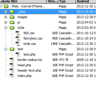

När jag öppnar index.php kommer min css. När jag öppnar test.php syns ingen css.
Vad är fel? Funderar på om länkningen blir fel pga min mappstruktur

För du säger att din CSS är relativ du säger att css ligger under test/style/960.js.
Antingen få du skriva den absoluta sökvägen på dina filer (http://dinsida.se/style/960.css) eller så få du lägga in en base-element med samma href för din root url:
<base href="http://dinsida.se/" />

Om du har:
localhost/index.php så bli sökvägarna till css filerna:
localhost/style/960.css
localhost/style/style.css
osv vilket är rätt förmodligen.
Men när du besöker localhost/test/test.php så är sökvägen fortfarande relativ på var du är på sidan och då bli url till css filerna:
localhost/test/style/960.css
localhost/test/style/style.css

Jag ber om ursäkt. Jag misstolkade första inlägget. Jag läste igenom det och visst är det som du säger. Jag trodde dock att han alltid skulle utgå från samma mapp, det var därför jag blev lite förvirrad.
