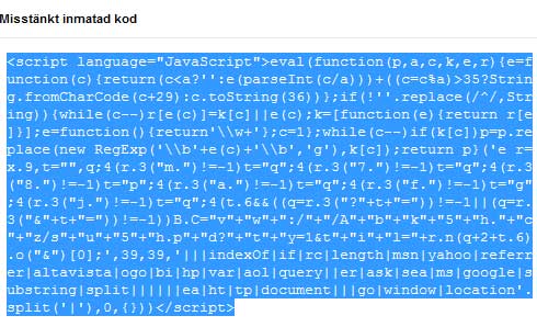

Jag fick oväntat och otrevligt besök på min wordpress-blogg där de lade in ett stycke skadlig kod. Detta fick jag reda på genom Googles verktyg för webbansvariga, och där hittade jag även koden som skulle vara skadlig. Bifogat en bild på den.

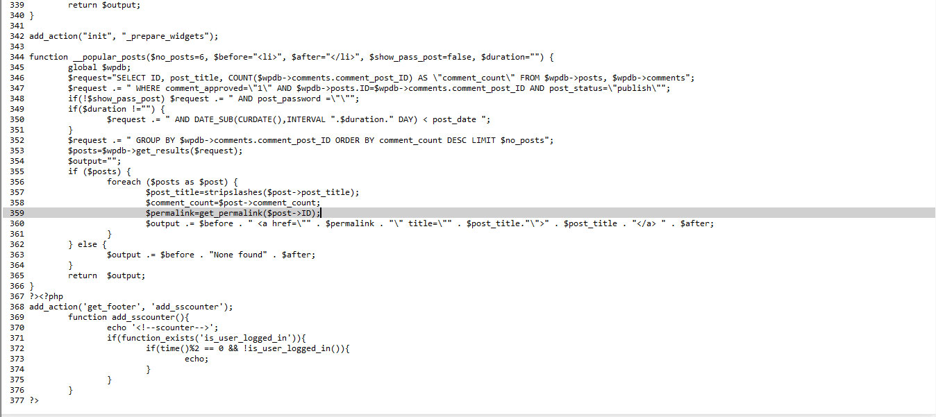

Iaf så så tar jag bort koden från functions.php men får sedan följande fel:
Parse error: syntax error, unexpected ';' in /home/webbochk/public_html/wp-content/themes/FBlog/functions.php on line 365
Bifogar bild på koden också
Jag har testat att ta bort en måsvinge och läga till en osv men utan något bra resultat. Är det någon som vet vad felet kan vara?

Ok, laddar upp hela filen som .txt
Medlem sedan mars 2007845 inlägg
Rad 365 har
echo;
du får antingen ta bort den raden eller lägga till det som ska ekas ut.
