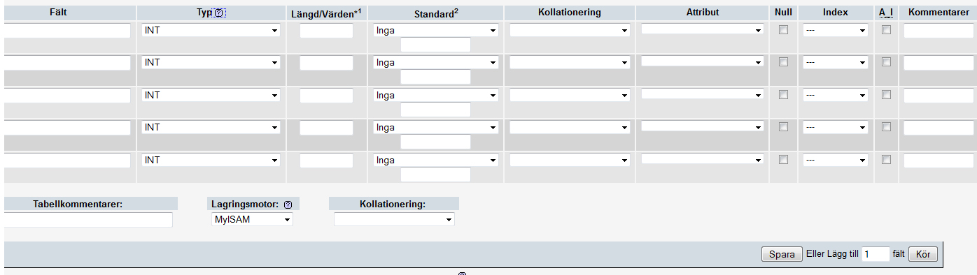

Nu har jag fixat en databas med 5st fält. Nu har jag inte koll på allt som jag skall fylla i och inte behöver fylla i. Någon som kan hjälpa mig lite här ? :)
ercizMedlem sedan maj 20011 826 inlägg
I första kolumnen skriver du namnet på kolumnen. Använd inte mellanslag eller svenska tecken, helst bara små tecken. T.ex. kundnr, firma_namn, gatuadress, postkod, postort.
Andra kolumnen väljer du typ, te.x. Int, Varchar(100), varchar(100), varchar(6), varchar(20). Varchar är ett textfält och siffran är maximala längden.
På din kolumn kundnr, ska du välja "Auto-increment" under "Extra". Då får du en nummerserie som ökas med 1 automatiskt. Dvs första raden för 1, nästa 2 och nästa företag du lägger in för nr 3.
Sen är det bara att spara.

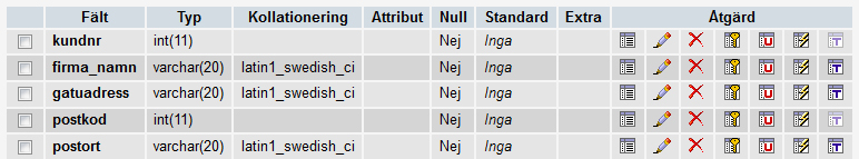

ForcevisionMedlem sedan mars 2007217 inlägg
Så här ser min struktur ut nu
Stämmer detta ?
Forcevision skrev:
Jag hade tänkt att bara kunna gå in i tex phpmyadmin och lägga till kunder istället för att fixa en phpkod för detta. Känns som jag inte har den kunskapen riktigt än för att fixa det. Vad skall jag använda för något på postnr under typ och längd/värden ?
Jo, du kan lägga till direkt i phpmyadmin också.
Postnr ska vara varchar med längd på t.ex. 6. Det ska inte vara en Int för det är ju inget nummer som du ska räkna med osv.
Sen på kundnr ska du lägga till "auto_increment" som "extra", annars sköts inte uppräkninen automatiskt.
Okej men jag vill kunna lägga till kundnr manuellt så behöver inte ha att den lägger till automatiskt. Sedan har jag ändrat det med postnr också. Vad skall jag fixa nu ? Eller är databasen klar ?
Ja, då bör det vara klart. Bara att lägga till poster under fliken "Lägg till" när du klickat på din tabell i phpMyAdmin.
