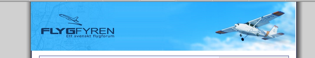

Ett problem, som i och för sig bara är kosmetiskt, men ändå, är att elementet i vBulletin "Bild för titel" inte "alignas" i mitten av sidan. Jag har en bakgrundsbild som är storleksanpassad i bredd efter titelbilden. Som ni ser i den bifogade bilden drar titelbilden mer åt vänster samtidigt som det blir ett större vitt utrymme till höger. Om allt skulle stämma så borde det inte vara något vitt utrymme vid sidan om.
Någon som har en klurig idé om vad detta skulle kunna bero på?
Bilden visas inte ens för mig, men kollade koden och se här:
<table width="900" cellspacing="0" cellpadding="0" border="0" align="center">
<tbody><tr>
	<td align="left"><a href="index.php"><img border="0" alt="Flygfyren.nu - Ett svenskt flygforum för privatflygare" src="http://62.0.5.134/vbulletin.flygfyren.nu/forums/images/misc/vBulletinFlygfyrenHeaderImage01.jpg" title="Flygfyren.nu - Ett svenskt flygforum för privatflygare"></a></td>
	<td align="right" id="header_right_cell">
		&nbsp;
	</td>
</tr>
</tbody></table>
Tabellen har två kolumner. Gå in i admin och redigera mallen och ta bort:
		&nbsp;
	</td>
...så kommer det fungera.
