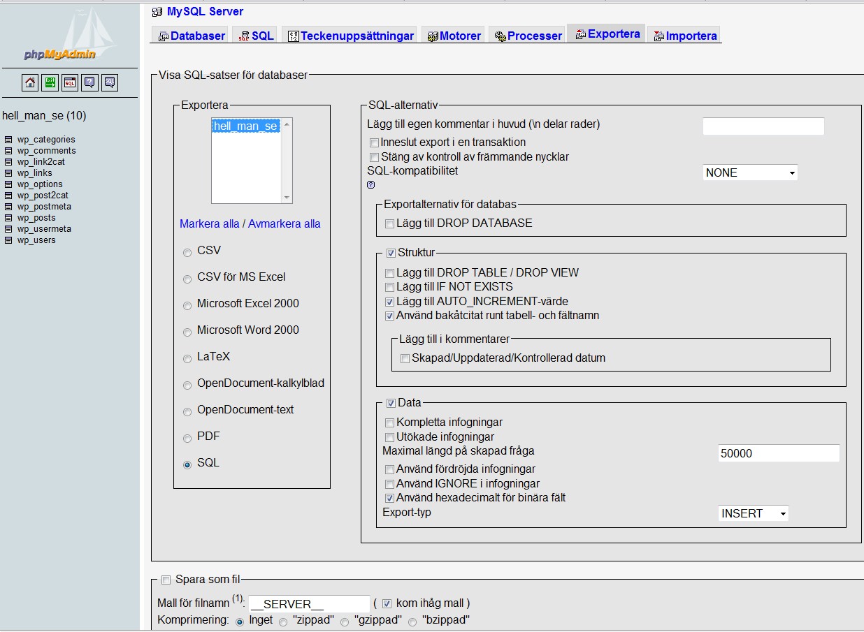

Nu har jag kommit till ett skede där jag känner att jag kan börja ta tag i alltihop. Är nu inne i phpMyAdmin, på https://dbadmin.one.com/, men är som vanligt lite osäker av mig. Ska man göra några särskilda inställningar/val, eller är det bara att tuta och köra? Se skärmdumpen, ska jag bara trycka KÖR (hamnade utanför på bilden)? Eller krävs det något mer?
Nate.AMedlem sedan mars 2006296 inlägg
Bocka för spara som fil annars får du upp all data i ett textfält.
