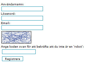

Hmm...
När jag tog bort "or die()", visades bakgrundsbilden, men fortfarande ingen text. :x (see screen)
Ja, jag har testat att ange "./" framför fonten (även hela sökvägen), men inget verkar hjälpa.
