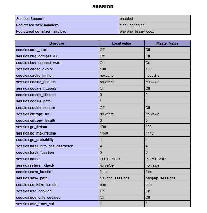

rille31Medlem sedan okt. 2004221 inlägg
Tog en skärmdump på sessionsinställningarna på servern
