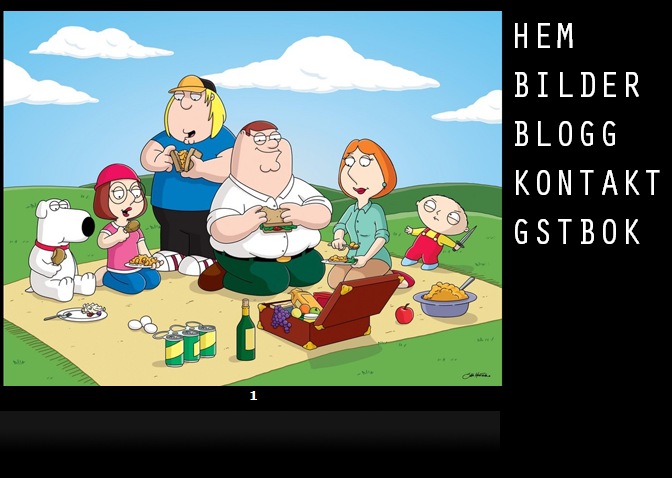

EDIT: okej, jag gör om min fråga helt eftersom den verkade vara lite för krånglig att förstå och att jag löste 50% själv. Men nu komkmer andra frågor:
1. Problemet med att mitt bildscript inte funkade var att menynavigeringen slog ut bildscriptet. Testade genom att ta bort det, och då funkade bildscriptet. Kan det ha nåt att göra med att länkarna ser ut såhär:
Menyscript: index.php?visa=hem
Bildscript: index.php?pic=familyguy.png
I så fall, hur fixar man så att dem inte slår ut varandra?
2. Bildscriptet [FIXAT]
Bild:
