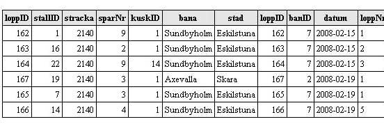

Eftersom jag inte vet om det är databasen det är fel på så har jag matat in ett lopp som går samma datum, men på annan bana som två andra lopp, för att få fram felet.
Kan du se på bilderna om datan är rätt inlagda. Jag tycker det ser ut så. Men outputen blir som det bilden visar.
Är det inte if-satsen som är fel?
aasahMedlem sedan mars 20034 471 inlägg
Jo, det verkar vara fel på if-satsen. Dock borde du bara ta ut de kolumner som är av intresse ur megajoinen - inte minst blir det mer lättläst då. Nu har du ju tex två kolumner med loppID.
Byt && mot || - du vill ju ha en ny header om en av dem är annorlunda. (Alltså A||B är sant om : A sant, B sant, eller både A och B sanna.)
