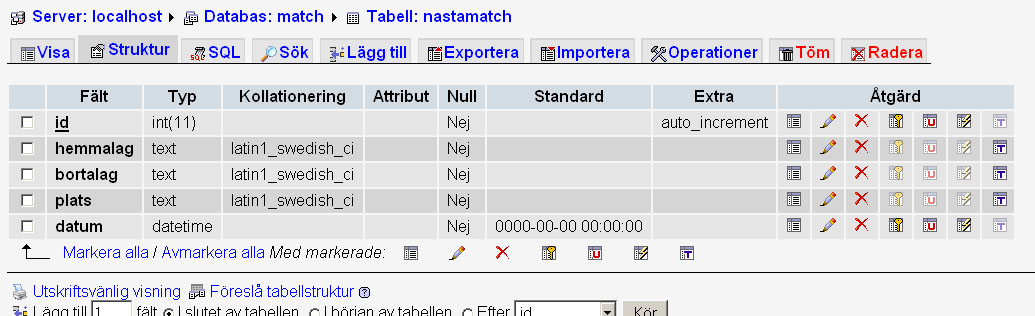

richardjohaMedlem sedan okt. 2005787 inlägg
screenshot från phpmyadmin, är detta okej uppställt??!
detta script är väl inte så avancerat att få i hop för en nybörjare va?
itpastornMedlem sedan feb. 2007278 inlägg
Kolumnformat
1. Int är en onödigt stor datatyp. Kör "smallint" med tillägget "unsigned" (Inga negativa tal). Du kan då ha 65536 matcher i din tabell. Int klarar upp till fyra miljarder... http://dev.mysql.com/doc/refman/5.0/en/numeric-types.html
2. Fälttypen "text" rymmer upp till 65536 tecken. Onödigt stort för ett lags namn. varchar(100) borde räcka med råge. Platsen är nog inte heller så lång? varchar(150)? http://dev.mysql.com/doc/refman/5.0/en/string-type-overview.html
3. Ett index på datumet gör att sökningar och sorteringar går snabbare.
Lars Gunther

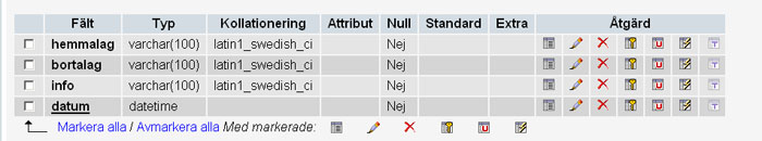

Har tänkt om lite och ändrat upplägget lite. tack itpastorn för hjälpen :)
Ser detta bättre ut?
Jag tänkte att jag inte behövde nått ID utan att datumen bara ska styra när hemmalag - bortalag och info ska visas. alltså att det datum som är närmst frammåt i tiden visas helatiden i utskriften på hemsidan och när det datumet har passerats växlar det till nästa post i databasen.
Jag tycker du ska ändra databasdesignen lite. Ha en tabell för matcher och en tabell för lag. Dvs
Tabell Lag: id, namn
Tabell Match, hemmaLag (främmande-nyckel till id i tabellen lag), bortaLag (fk till id i Lag), info, datum
Detta är en mer korrekt design och den ger dig en rad fördelar, exempelvis så behöver du bara skriva in ett namn på ett lag en gång i databasen. Det är även enkelt att exempelvis skapa select-boxar med namnen på lag i ditt webb-gränssnitt...
Sedan så är din primärnyckel i tabellen felaktig om denna tabell är tänkt att innehålla samtliga matcher? Korrekt primärnyckel ska i så fall vara kombinationen hemmaLag, bortaLag, datum. För att unikt kunna peka ut en rad i denna tabell så måsta dessa tre attribut utgöra primärnyckeln. Ett annat alternativ är att använda sig av en surrogatnyckel som jag gjort i tabellen Lag, men detta anser jag inte nödvändigt i tabellen match...
Compusas svar är overkill för den uppgift du beskrivit. Så länge du bara har ett enda lag, som aldrig spelar två matcher på exakt samma tidpunkt, så funkar din tabell. Å andra sidan så vet du väl alltid det ena lagets namn i det fallet och kan ändra tabellen till att innehålla fälten "motståndarlag" och ett enum-fält "hemma"/"borta"
I den händelse att flera matcher kan starta på exakt samma klockslag, så funkar din lösning inte.
I den händelse du vill ha flera skilda lag i din applikation, så är det dags att läsa på en aning om normaliseringsregler, som compusa kallar "mer korrekt".
http://www.databasteknik.se/webbkursen/normalisering/index.html
Lars Gunther
