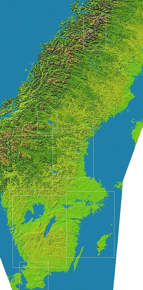

Enligt den bifogade bildfilen hamnar nu punkten (den röda) på den sydvästra sidan av Gotland. Jag har i en kartbok mätt ut MAX och MIN värden för longitud respektive latitud för min bild och angett det i min funktion så att den vet vilken yta som den har att spela med.
Så här ser funktionen ut så här långt:
function latlon_to_pix($lat,$lon, $width, $height) {
	$lat = abs($lat);
	$lon = abs($lon);
	$x_min   = 0;  $x_max   = $width;
	$y_min   = 0;  $y_max   = $height;
	$lon_min = 12.416667; $lon_max = 18;
	$lat_min = 61.516667; $lat_max = 77.183333;
	$x = $x_min + ($x_max - $x_min) *
		( ($lon - $lon_min) / ($lon_max - $lon_min) );
	$y = $y_max - ($y_max - $y_min) *
		(($lat - $lat_min) / ($lat_max - $lat_min) );
	return array("x"=>round($x),"y"=>round($y));
Får klura vidare lite men tänkte bara berätta hur långt jag kommit om det är någon som håller på med något liknande! :e
Tittar jag i min kartbok, får jag det till att lon_min borde vara ungefär 11 grader.
Stämmer inte riktigt när jag matar in 11 grader i funktionen. Jag får lon_min till 12 grader 25 minuter OST. Var får du lon_max till?
Lon_max får jag till 22 grader, på ett ungefär.
Lat_min = 55,5 grader
Lat_max = runt 67-68 grader
Med andra ord helt andra värden än de du har kommit fram till. Jag antar att du borde ta de longituder/latituder som faktiskt gäller för kartans yttre begränsningar. Det är i vart fall så jag har gjort när jag har skattat dessa gränser. Kolla i en kartbok där de har angett longituder/latituder, så får du se.
Jag har kollat i Motormännens vägatlas och tagit värdena därifrån och konverterat till decimalform. Konstigt att jag inte fick det att stämma tidigare jämfört med de värden du kom fram till.
Dessa värden använder jag nu:
$lon_min = 10.415; $lon_max = 22.17;
$lat_min = 55.337; $lat_max = 68.6;
Följande punkter har jag utgått ifrån för att definiera kartans olika sidor.
lat_min = smygehuk
lat_max = treriksröset
lon_min = strömstad
lon_max = luleå
Dessa värden fick jag fram från susning.nu. Sedan sökte jag på Norrköping exempelvis och angav den som en punkt. Efter det ändrade jag på dessa ovan nämnda värden tills punkten befann sig exakt där Norrköping skall vara. Detta måste väl vara en gångbar metod för att kalibrera? Det stämnde hyffsat bra när jag angav andra städer med geografiska värden från susning.nu. Felkällan här är nog att jag inte kan bestämma kartans lat_max eftersom det är svårt att avgöra exakt var den punkten är i en riktig kartatlas.
Om jag köper kartmaterial från Latmäteriverket utgår jag ifrån att jag får exakta koordinater för kartans alla olika hörn så att jag kan malla in den rätt?!
Det beror på vad för slags kartmaterial du köper. En del kartor är i vektorform. Då har alla detaljer koordinater satta på sig. En del andra kartor är i rasterform. Då brukar man få med en tillhörande fil som innehåller koordinaterna för ett av hörnen, samt storleken på en pixel, utifrån vilken man sedan kan beräkna de andra koordinaterna. Var beredd på att koordinaterna kan ges i RT90-systemet. Då är det bara att glömma longitud och latitud.
