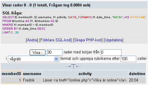

Har grubblat lite på detta problem ett tag nu. Fick för mig att köra följande sql-sats i phpmyadmin:
SELECT t2.memberID, t2.username, t1.activity, DATE_FORMAT(t1.date_time, '%H:%i') AS datetime FROM tblonline AS t1, tblmember AS t2 WHERE t1.memberID = t2.memberID ORDER BY t1.date_time DESC
Resultat jag får ut kan ni se i den bifogade bilden. Här syns det klart och tydligt att användarnamnet "Fredrik" finns med samt ett memberID som är "1". Vad beror det på att jag inte får ut det i min php-fil när jag kör det i while-satsen?

Det jag reagerar på är att memberID-kolumnen är markerad med en orange-färgad border. Vad talar det om?

... Det jag reagerar på är att memberID-kolumnen är markerad med en orange-färgad border. Vad talar det om?
Gissningsvis, (har själv aldrig använt phpmyadmin), är det en markering av primärnyckeln i tabellen. Om ID är PRIMARY KEY (vilket verkar rimligt) kan du nog vara rätt säker på att det är orsaken. :)
