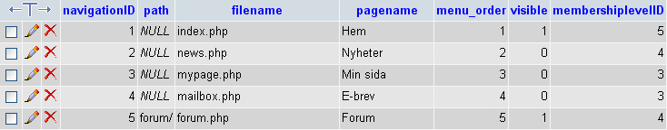

Nu verkar värdet på $objRS[path] ligga kvar för alla länkar. För en länk/fil som inte har någon egen mapp lagras bara ett NULL-värde i databasfältet path (se bifogad bild). NULL-värdet borde i min värld borga för att path=forum EJ skulle skrivas ut för länkar som ej har denna sökväg angiven i databasen.

Testade att lägga in denna kod:
if(!$objRS[path]) {
echo "<td style='padding: 6px 0px 8px 0px;'><a href='http://flygfyren.test/".$objRS[filename]."'>".$objRS[pagename]."</a>   <b><span style='color: #FD5908;'>:</span></b>   </td>";
} else {
echo "<td style='padding: 6px 0px 8px 0px;'><a href='./".$objRS[filename]."'>".$objRS[pagename]."</a>   <b><span style='color: #FD5908;'>:</span></b>   </td>";
Koden kollar om det är en länk som ska skrivas ut som har en sökväg annan en root-katalogen.
